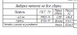

может у кого то есть шаблон для отчета именно выборок метала на сборки (на все) -поделитесь пожалуйста.
- хочу просто выдать данные для загрузки в 1С , чтоб они с чертежами не работали
-спасибо

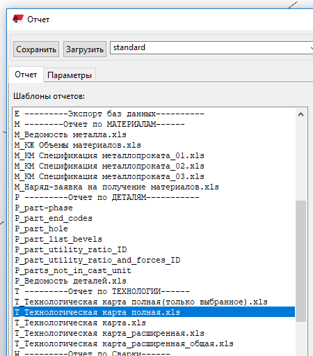

-пробовал , но она дает информацию (массу) на одну марку. И дает информацию по позициям. А нужна выборка как на чертеже чтоб всего к примеру -6, -10 и т.д....

Он тебе верный скрин скинул, только тебе нужна позиция не "технологическая карта", а "М_Ведомость металла".

-м.......... так там будет ведомость метала на все сборке в проекте , на все
а мне нужно типо такого плана :
марка К-1 : листа -6 .... листа 10, трубы -хх
марка К-2: листа -6... листа -10 , трубы
