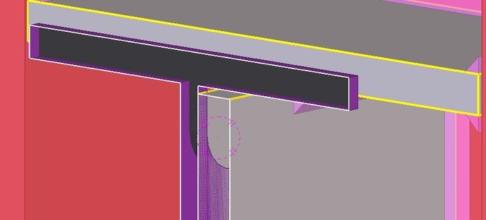

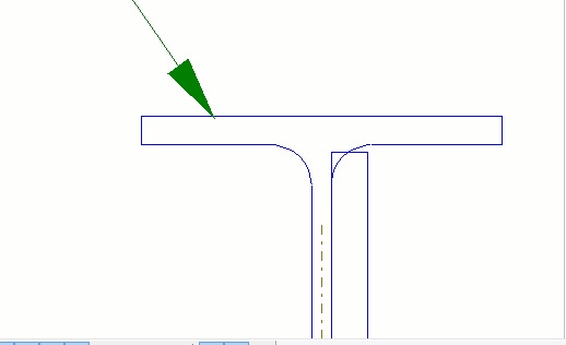

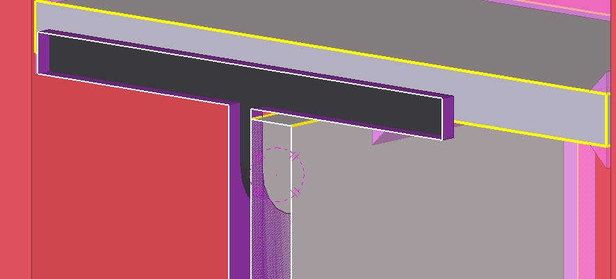

Текла не обнаруживает конфликт.
Возможно то что не отображаются скругления балки?
Спасибо за ответ.

добавь в файл настроек XS_​SOLID_​USE_​HIGHER_​ACCURACY = true чтоб скругления отображались

Значит эту настройку переписывает другой файл. В текле настройки организованы каскадными уровнями. Самый верхний это option.ini самой модели. В нем мжно переписать почти все настройки. Здесь более подробно https://teklastructures.support.tekla.c ... heir_usage
