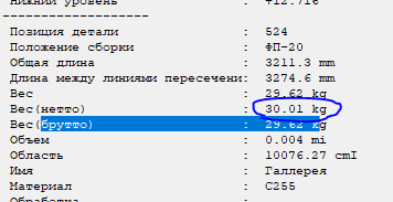

Масса-нестыковка в Tekla Structures
Сообщение Рак Роман » 05 сен 2018, 15:44
как так вы ходит что масса брутто меньше чем Нетто??

Почему не стыковка?
Одна масса до усечения другая после. В ФР просто не используется эффективная длинна и масса (до усечения балки- балка рисуется до оси)
Предварительный расчет масс за рубежом производится без учета узлов но если бы балка была до оси. По массе то на то и выйдет.

Почему не стыковка?
ну да, это понятно. Но масса по осям ОНА ЖЕ масса БРУТТО должна быть больше. А масса уже с учетом скоса , она же НЕТТО , она до скосса и меньше. или я что то путаю

Сообщение pavelkutas » 12 сен 2018, 15:07
это долгая муторная тема. Дело в том, что масса, масса нетто, брутто считается по разным алгоритмам

Сообщение кмдшник » 12 сен 2018, 15:21
всё очень подробно расписано в справке теклы, по разделам WEIGHT, WEIGHT_NET, WEIGHT_GROSS. Лично мы не используем вес WEIGHT_NET

та вышла просто накладка , в чертежа КМД масса брутто и выходит если собрать по всему проекту трубу 80х80 то масса ее будет к примеру 100, а когда делаешь выборку металла по отчету то там что чистый вес что вез заготовки совсем разный с общем если сложить в ручную по чертежам КМД
