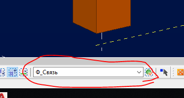

Сообщение Рак Роман » 16 авг 2018, 10:34
-помогите создать фильтр чтоб можно было выделять только трубы - любых диаметров

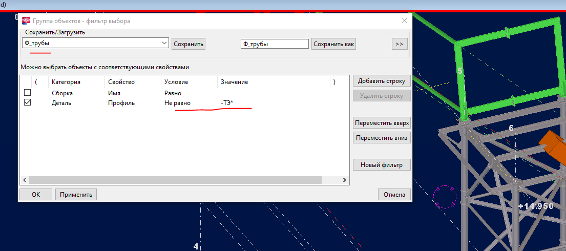

Сообщение CuPo>I<a » 16 авг 2018, 10:54
Шаблон-PROFILE_TYPE-Равно-RO

Сообщение Рак Роман » 16 авг 2018, 11:14
спасибо, получилось.
- а значение RO - это диаметр получается?
Еще такой вопрос ,а как так же сделать но на профильные?)
Re: Фильтр
Сообщение CuPo>I<a » 16 авг 2018, 12:45
в столбце "Значение" есть пункт "выбрать из модели"... изучай
Рак Роман
Сообщения: 282
Re: Фильтр
Сообщение Рак Роман » 16 авг 2018, 16:46
-разобрался)-
подскажите ,а можно ли еще задать условия что у этого профиля (трубы ) есть вырез или скос к примеру??
Re: Фильтр
Сообщение CuPo>I<a » 17 авг 2018, 06:08
в фильтре нельзя
