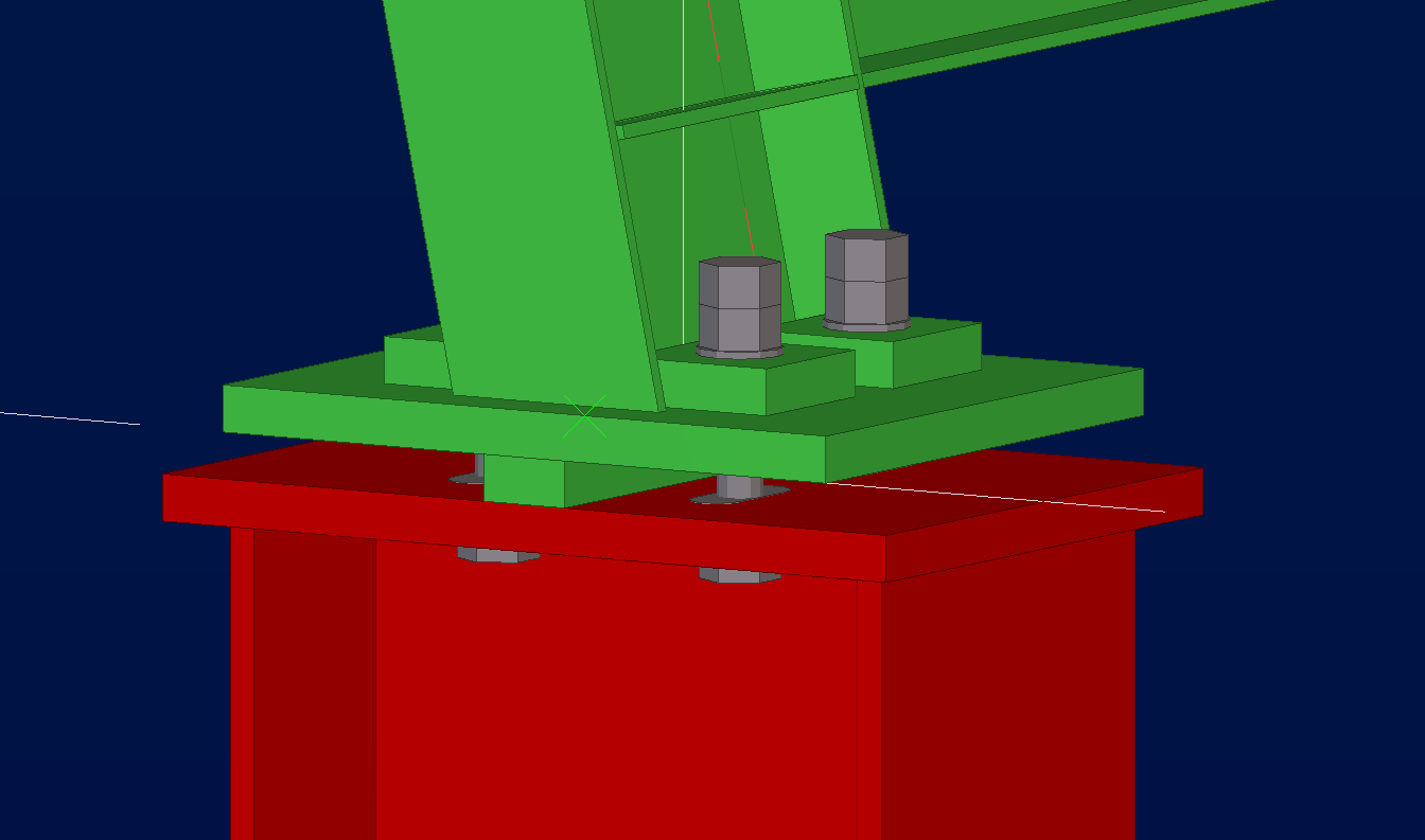

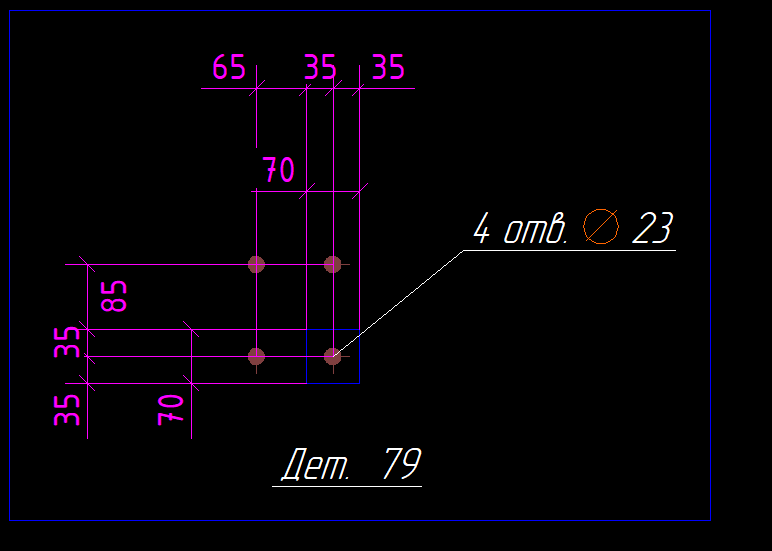

Моделирую узел опирания галереи с шайбой из за которой не получается корректно задать болты.
В модели все нормально болты пробивают все детали в пакете, а вот когда создаю чертеж шайбы то выходит лишнии отв. на шайбе
(фото) как быть???

Сообщение knut » 03 авг 2018, 09:49
тут по моему не группой болтов надо болтить, а каждую шайбу отдельно..и судя по рисунку не хватат длины разреза для болтов..

Сообщение Рак Роман » 03 авг 2018, 11:37
knut писал(а):
03 авг 2018, 09:49
в свойсвах указал значения с "-" и длину задал
- да можно в такой ситуации не группой - тогда проблем нет - но видь так будет сложно контролировать расстоянии по болтам -групой то проще

Сообщение knut » 03 авг 2018, 12:23
На картинке 3D не видно выхода болтов из гаек...

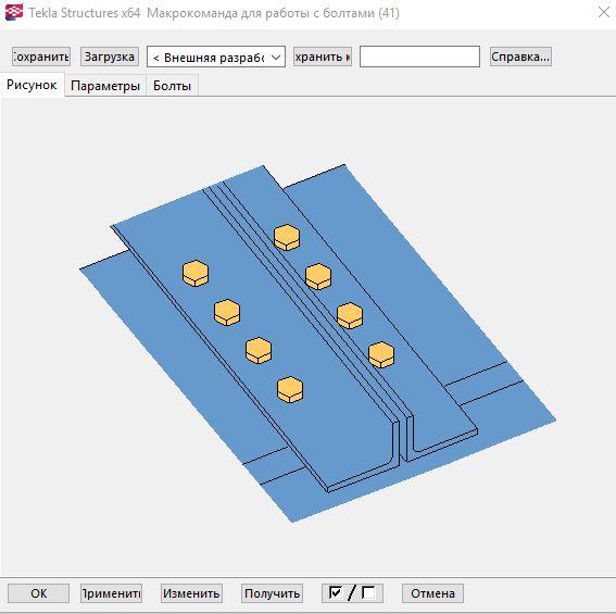

можно попробовать макрокоманду для работы с болтами (она по умолчанию должна быть)
для болттов.JPG (44.51 КБ) 2198 просмотров

knut
Сообщения: 62
Re: Узел опирания
Сообщение knut » 03 авг 2018, 14:51
Рак Роман писал(а):
03 авг 2018, 14:25
м.......... не совсем понял , где должна быть по умолчанию
- у меня 20
там где узлы (Ctrl+F)
https://www.youtube.com/watch?v=NGtcREZeNGA
где то в середине про этот макрос..
Рак Роман
Сообщения: 282
Re: Узел опирания
Сообщение Рак Роман » 03 авг 2018, 15:08
ааааааааааааа. там на английском написано)))- все увидел
спасибо
