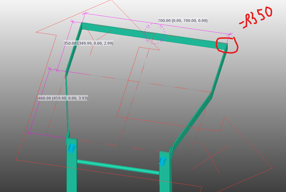

Доброго времени суток коллеги. уже несколько раз сталкивался и все никак не могу решить проблему с ограждениями вертикальных стремянок.

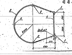

На данный момент снова столкнулся с этими ограждениями(серия 3.407.9-172.2-КМ-8). Проблема в том что не получается средствами теклы сделать ограждение точно такое же как должно быть.
к примеру командой "составная балка" обрисовываю нужные размеры, задаю скругления и... полоса исчезает. см. пошагово в картинках.
вот такой конфигурации ограждение должно быть

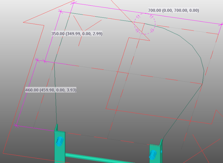

"изогнутой балкой" задаем необходимый контур и задаем радиус скругления
Причем радиус скругления допустимый не более 348.9. задаешь радиус 349 все исчезает.
получаем результат с исчезнувшей деталью.
может ктонибудь подсказать действенный прием для создания гнутых пластин вот такой сложной конфигурации?
возможно я что то не правильно делаю?
буду признателен за помощь.

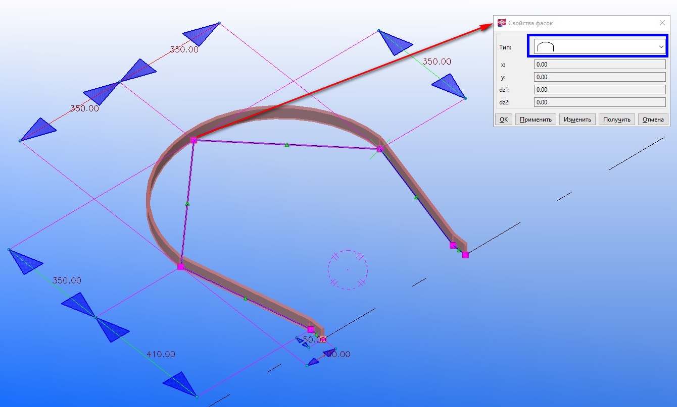

Это делается так:
Нужно поставить одну ручку в месте круглого гиба и назначить ей тип фаски по дуге.

Помогло. спасибо большое. как сам не допер до этого)
