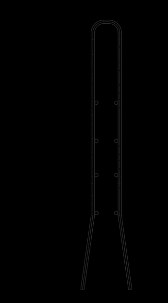

Подскажите в деталях как создать пространственный арматурный каркас?
12-07-2018 14-00-24.jpg (14.42 КБ) 2243 просмотра

А... Я подумал про чертежи деталей и ничего не понял. Каркас можно создать арматурой, но тогда каркас будет принадлежать только ЖБ элементу и сам по себе существовать не будет. Можно создать его обычными балками, создать профиль арматуры или использовать стандартный D20, например. Тогда можно все объединить в сборку, сварить. На эту сборку получить чертеж и ещё эту сборку добавить как сборочный узел в ЖБ элемент.

Я сделал каркас обычными балками. Добавил в сборку как сборочный узел. Чертеж сделал, сдесь все отлично.
Теперь чтоб вывести чертеж на каркас мне нужно делать свою спецификацию и ведомость ?
