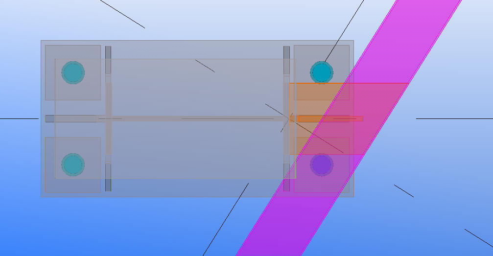

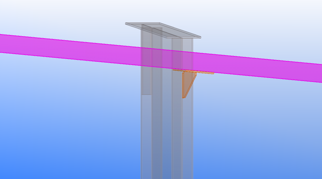

Здравствуйте, товарищи инженеры.
Битый час потратил, что бы прорисовать узел крепления фахверков к колонне. Не могу понять принцип, какие вспомогательные линии, плоскости создавать, что бы получилось правильно.
Поделитесь опытом, как Вы делаете данные элементы.
Прилагаю скрины, КМ. Модель (Tekla Structures V21.1): https://drive.google.com/open?id=1FVNwJ ... XGJFrTar46_

Сообщение pavelkutas » 25 июн 2018, 09:16
ну что тут скажешь, читайте справку про рабочие плоскости
Рак Роман
Сообщения: 282
Re: Прорисовка элементов, находящимся под углом к нескольким осям
Сообщение Рак Роман » 25 июн 2018, 12:00
смоделируй лапку или узел крепления на удобной для вас плоскости и потом скопируй к детали ( потом подшаманить )

knut писал(а):
25 июн 2018, 15:56
может это пригодится
http://topengineer.ru/book/Перемещение_ ... Structures
Хм, даже не замечал этого пункта)
Полезная вещь!
Благодарю)
