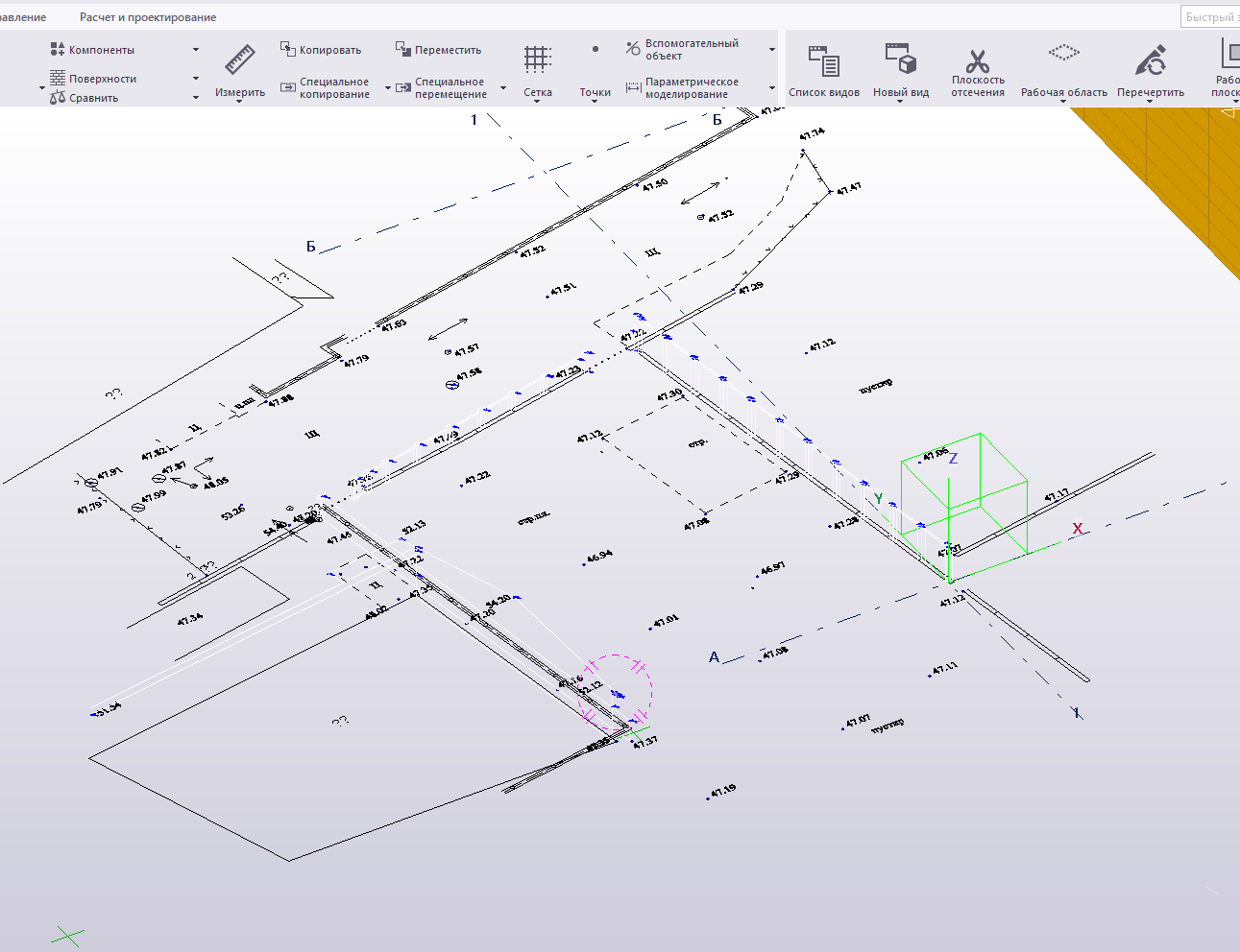

Сообщение pavelkutas » 21 июн 2018, 11:34
с файлом все в порядке, все вставляется без проблем. Указывайте точку вставки 0, не допускайте "улетание" модели на километры в сторону и всё будет прекрасно.
Re: Не видна опорная модель
Сообщение alstey » 21 июн 2018, 16:42
pavelkutas писал(а):
21 июн 2018, 11:34
с файлом все в порядке, все вставляется без проблем. Указывайте точку вставки 0, не допускайте "улетание" модели на километры в сторону и всё будет прекрасно.image_2018-06-21_11-33-33.png
Спасибо, все дело действительно было в координатах
