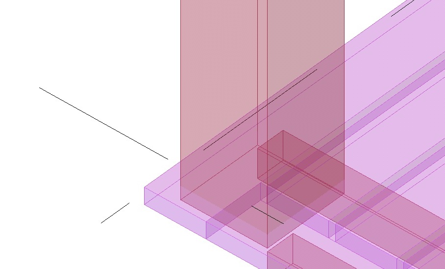

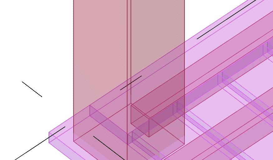

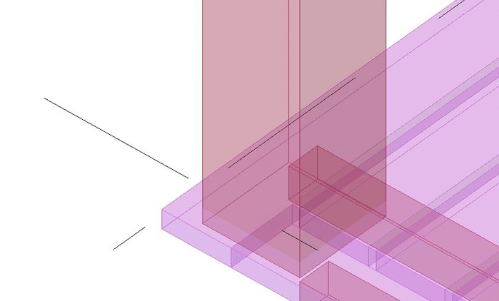

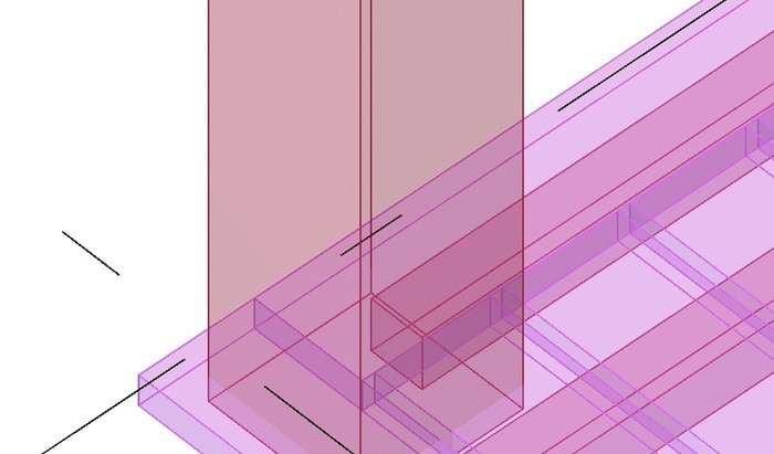

После переустановки слетели настройки Теклы, теперь в пространстве модели контуры деталей и оси отображаются жирными линиями. Подскажите, как это можно исправить?
Скрины сделаны с разных компьютеров, версия Теклы одна и та же

Решено
Инструменты - Параметры - Расширенные параметры
XS_USE_SMOOTH_LINES значение FALSE
