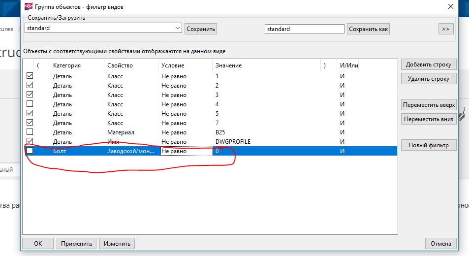

можно ли как то отфильтровать болты по классам?
- модель поделил условно для себя на классы - для удобства работы. При выключении не нужного класса для работу остаються болты - хотелось бы их тоже убрать Но НЕ ВСЕ . А только те которые относятся к не нужному классу
Re: Болты по классам
Сообщение pavelkutas » 27 май 2018, 13:52
так не прокатит, болты всегда прикреплены к детали, а если быть точнее - болты всегда принадлежат конкретной сборке. Если нажать правой кнопкой на болты и запросить детали болтового соединения, то желтым цветом как раз подкрасится деталь/сборка, которой принадлежат болты. Так что единственный способ, по моему мнению, это скрыть сборки - за ним скроются и болты. Можно, конечно, конкретным болтам задавать пользовательские атрибуты и потом по ним скрывать, но это уже совсем не вариант. А как-то массово их скрыть, кроме как скрыть вместе со сборкой, на ум не приходит.

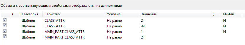

попробуйте как-то так:
Рак Роман
Сообщения: 282
Сообщение Рак Роман » 28 май 2018, 16:08
meart писал(а):
28 май 2018, 09:15
а что за что отвечает ? по каким это критериям будет фильтроваться?
Сообщение meart » 28 май 2018, 16:25
Рак Роман писал(а):
28 май 2018, 16:08
первые две строки - классы деталей, которые нужно скрыть.
вторые две строки - классы деталей, к которым прикручены болты (скрывают болты).
как уже говорилось выше у болтов нет параметра "класс", но они принадлежат конкретной детали/сборки.
