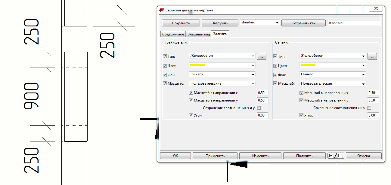

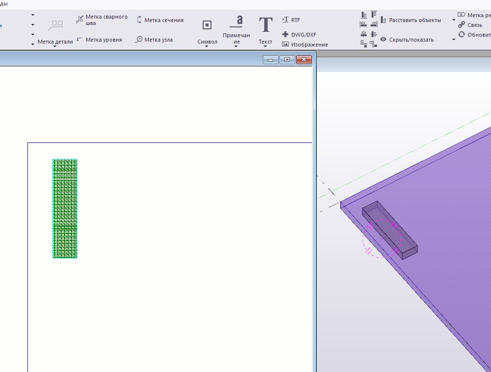

Есть кладочный план с монолитными перемычками. Перемычки в разных уровнях. Рамка вида находится над перемычками и они скрыты в теле стен. Можно ли принудительно заштриховать перемычку.

Дело в том, что перемычки в разных уровнях и нельзя глубиной вида их словить. А детали, которые скрыты за другими деталями - не штрихуются. Я подумал, что может есть лазейки какие.

не могу прикинуть всю картину без скриншотов. Лазейка есть, это подробные настройки уровня объекта, т.е. можно сделать так, чтобы перемычки всегда были заштрихованы, не важно - за деталью они или нет.
ну вот настройки детали. Деталь скрыта за другой деталью. Не штрихует.

Да, действительно, тоже не получилось, я думал сработает. Попробуй еще просто на перемычки нанести обработку поверхности - работает.

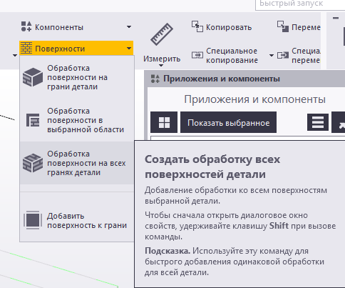

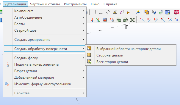

Да, действительно, тоже не получилось, я думал сработает. Попробуй еще просто на перемычки нанести обработку поверхности - работает.image_2018-05-27_13-08-42.png
Если не сложно, то подскажите как это делается. Пока что не приходилось сталкиваться.
Re: Штриховка элементов и объем элементов
Сообщение pavelkutas » 28 май 2018, 09:43
Создать обработку поверхности для всех граней перемычки, это ни на что не повлияет.
Версия 20-21:
Версия 2016 и выше:
