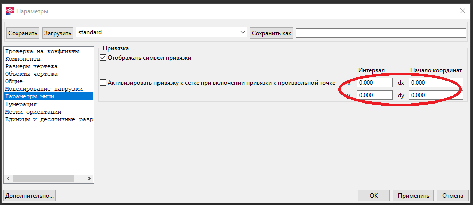

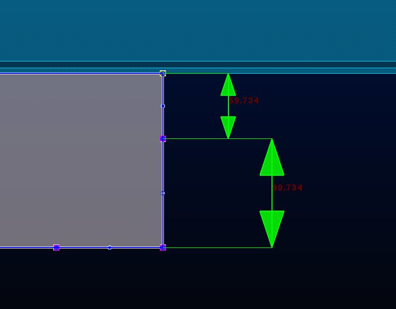

при моделировании фасонок часто нужно менять скосы , размеры. _Если делать это перемещением точек через "альт" то шаг перемещения зависит от приближения детали.
-можно ли как то указать определенный шаг? чтоб эти точки как в атокаде двигались с определенной точностью в 1мм или 5мм или 0.5. ? , а то вылазят такие цыфры как 55.359 - потом убирай эти сотые..
knut
Сообщения: 62
Re: Точки
Сообщение knut » 21 май 2018, 09:31
Это не подойдет?

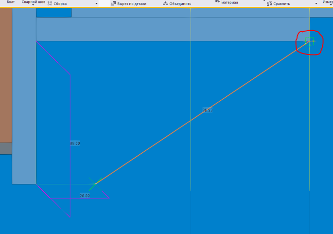

Сообщение alex902101 » 18 авг 2018, 17:52
А как от обведённой точки привязаться допустим на 20 мм ниже?
Re: Точки Tekla Structures
Сообщение vladimir_a » 19 авг 2018, 11:59
нажать ctrl+лев кн направить вниз и ввести с клавы 20
