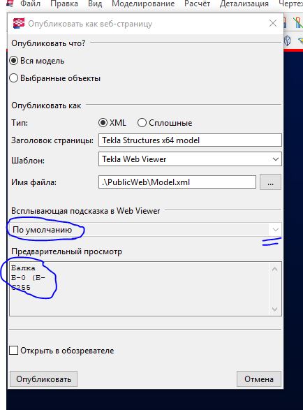

всем привет.
как вы делаете публикацию?
- дело в том что в топинженер - нет возможности это сделать с болтами - просто элементы.
может есть какие то шаблоны чтоб расширить варианты отображаемой информации??

Хотите идентификацию позиций марок - выбираете xml, хотите болты и правильную геометрию - выбираете "сплошные". Того и другого вместе - в BimSight идете.
