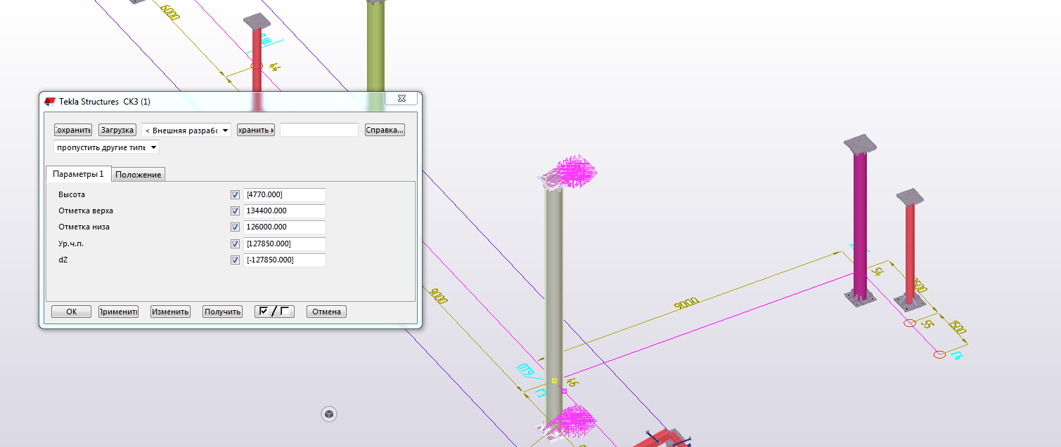

Уважаемые знатоки, подскажите пожалуйста, как быть в следующей ситуации – Проектируется большая установка, с большим числом зданий и сооружений, заказчиком было принято решение собирать общую модель в Smart Plant, так как задействовано много смежных специалистов (ЭО, КиА, СО, МТО и.т.д.) поэтому наши специалисты (строительный отдел) отрисовывают каждое сооружение в Tekla с локальными координатами соответствующими координатам здания на генплане (сетки сооружений смещены по X,Y,Z в результате чего они располагаются очень далеко от глобальных координат), в связи с чем появляются трудности с привязкой таких элементом как колонны, так как начало колонны привязывается к глобальным осям и их приходится перемещать вручную, чтобы не высчитывать требуемое расстояние для ввода уровней на вкладке положения, свойств колонны.
Резюмируя получаем, что сетка (рабочая плоскость) размещена очень далеко от глобальной точки начала координат, поэтому детали рисуют с привязкой к глобальным координатам и только после этого высчитывая нужное расстояние перемещают в нужную точку, в частности это касается колонн. Неужели нет другого способа?

Проблема с привязкой колонн! Во вкладке "положение", свойствах колонны, необходимо указывать уровни (сверху и снизу), низ колонны привязывается относительно глобальной координаты, соответственно чтобы установить колонну на относительную отметку нуля (которая в моем случае равна абсолютной отметке 208,5) приходится в уровне низа прописывать 208500, да ещё и верх её высчитывать (к примеру если колонна 7 метров то её уровень низа 208500, а верх 215500) или строить её семи метровой снизу (уровень низа 0, а верх 7000)и перемещать на 208500 по Z, что крайне неудобно, так как на объекте много различных колонн стоек и креплений, и велика вероятность допустить ошибку при высчитывании отметки и перемещении. Вот и решил узнать может есть другой способ чтобы привязка сразу осуществлялась к относительному нулю? Наши специалисты говорят что его нет, вот и создают с привязкой к глобальным осям и перемещают вверх на 208500 мм.

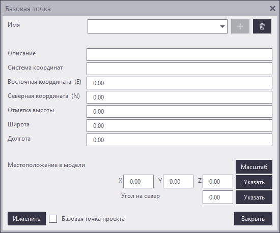

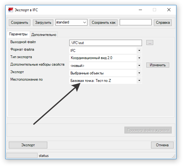

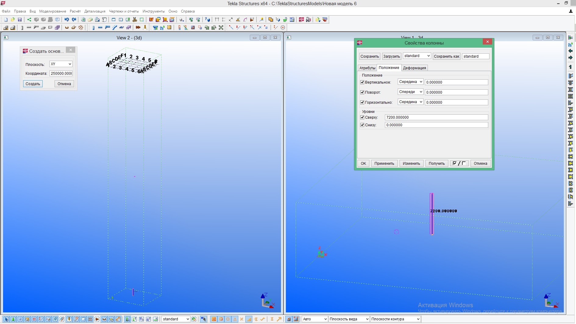

1. Если вам нужно собирать модель в реальных координатах, то в Tekla для таких задач есть инструмент базовые точки, справка в помощь. Задаете любую точку в любом удобном для вас месте и относительно неё строите объект. Эту точку при сборке в единую модель в смарт план будете использовать при выгрузке в IFC 2. Если вы работаете на отметках в интервале +200,000... +250,000, например, то создайте сетку координат на отм. +200,000, а сетку на 0 удалите, чтобы она не захватывалась всегда в область вида. Будете создавать колонны, они будут по умолчанию вставать на отм. +200,000. Тогда все отметки будете считать не от 0, а от 200, считать в голове удобнее - 7000 и 7000+8500 это 7000 и 15500, прибавить их к 200000 это уже просто. Ну смысл понятен, я думаю.

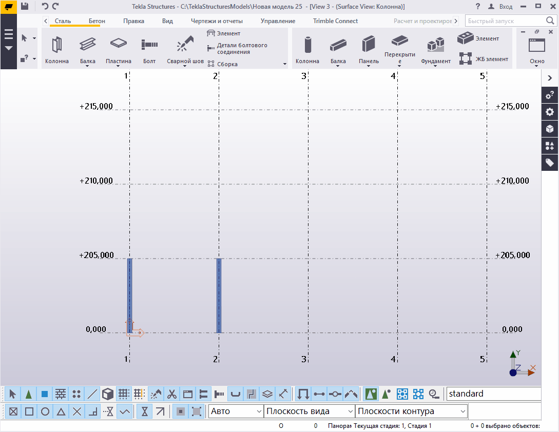

А ещё можно освоить смещение полярного отслеживания по нажатию ctrl. Об этой функции почему-то знают единицы, выглядит это вот так, даже считать ничего не придётся в уме или на калькуляторе. Создал сетку на отм. +200,000, построил колонны на этой же отметке, сместил на 8500 вверх, потом выделил ручки верха и переместил относительно низа колонн (через ctrl) вверх на 7000, всё (на гифку нужно нажать, так не пашет):

Ответы по пунктам:
1. К сожалению возможность создания базовой точки в версии 21.1 мною не обнаружена (
2. Как это реализовать? Ведь привязка детали колонна выполняется к глобальным координатам!

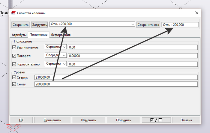

1. Базовые точки доступны с 2016i.

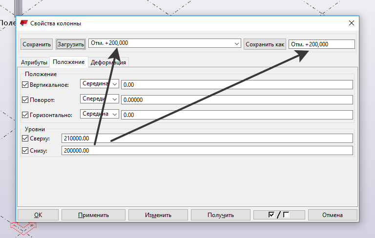

2. Ну так привзяка снизу на нуле это преднастройка standard. Создай преднастройку для колонны на отм. +200,000 и сохрани под каким нибудь именем. И да, правильно, она будет всегда привязываться к глобальным координатам. Но эти глобальные координаты ты же сам и задаешь... Хочешь к 0 привязку, хочешь к 200000, к чему угодно...

1. Тогда подскажите пожалуйста где в версии 21.1 находятся эти базовые точки. В настройках при экспортировании в IFC нет возможности указать "Местоположение по базовая точка";
2. На установки сотни многоярусных площадок, мне что, создать сотни преднастроек? Суть моего вопроса была в том, что: возможно ли выполнить деталь "колонна", соответствующим инструментом, при указании в значении её уровня её фактической длинны (низ - 0, верх - 7000) сразу на нужной отметке, естественно соблюдая условия что по данной отметке созданы соответствующий вид и рабочая плоскость.

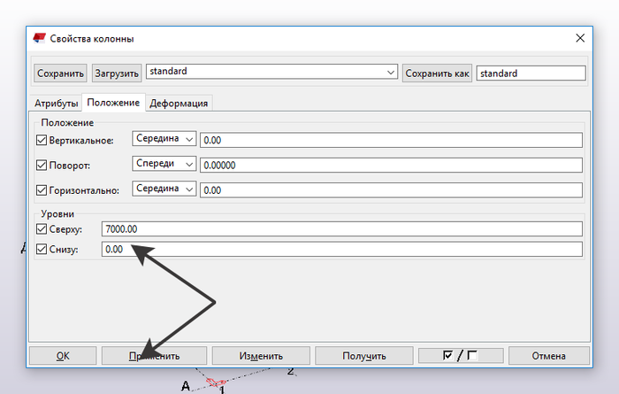

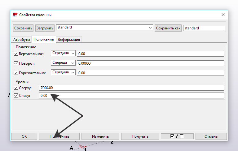

2. Не нужно все воспринимать так буквально)) Вот окно свойств колонны. Ввели требуемый уровень, нажали "применить". Все следующие колонны будут строится с такой отметкой.
Я уже не понимаю суть вопроса, потому что эти колонны можно строить многими разными способами, как и всё остальное в программе. Как правило, одну и ту же операцию можно сделать разными способами, а результат одинаковый, полная свобода моделирования.
И я уж тем более не понимаю в чем проблема создать вид сбоку и перемещать колонну вверх-вниз как объект и вверх-вниз за ручки. Сделайте сетку осей с отметками по высоте с шагом 10 метров и привязывайтесь к ней. Так и не понял, в чем проблема. Речь же, скорее всего, о какой-нибудь обычной эстакаде.
