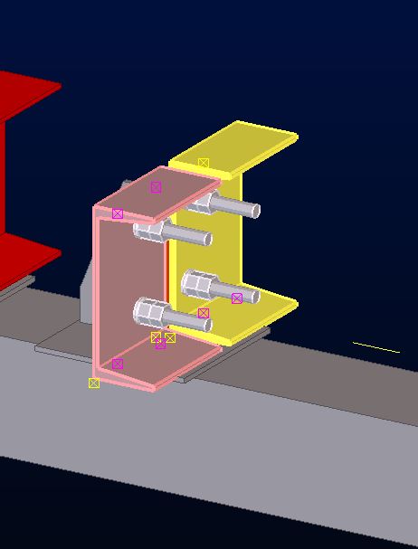

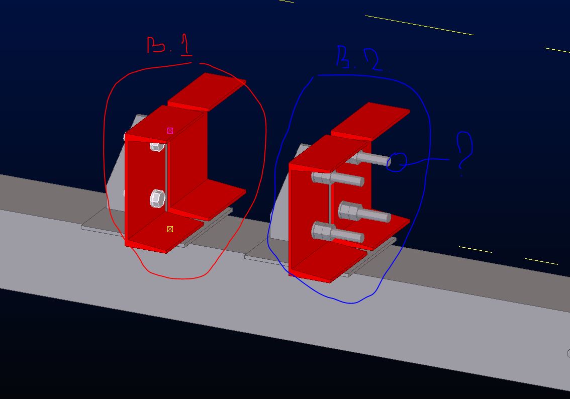

Делаю узел прогоном. Не пойму почему делаю группу болтов для двух прогонов (вариант 2) болты вылетают. А когда по в. 1. - крепление по отдельности - то все гуд. Подскажите что не так

у тебя все болты только в одном швеллере
Re: Болты на прогонах
не совсем вас понял.
- нажимаю на болты показать детали соединения и он мне подсвечивает два швеллера.

Все болты в группе болтов всегда принадлежат одному пакету. На каждый пакет - своя группа. В данном случае два швеллера - два пакета. Нужно делать две группы болтов. А сейчас все 4 болта в одном швеллере, как писали выше.
-понятно, думал есть другой вариант решения.
-Спасибо за совет
-Спасибо за совет
Это старый глюк.
1) Преврати прогоны в трубу квадратную с такими же размерами
2) Сделай 2 болтовых соединения и в свойствах создания каждого болта напиши условия.
3) тут дело в том что при создании компонента не рефрешится длинна болта который не может найти нужную стенку. а в трубе их 2 так что и для него стенка есть то есть в компоненте труба а в реале швеллер
Re: Болты на прогонах Tekla Structures
спасибо за вариант, но звучит ка кто сложновато (много монипуляцей) проще уже сделать на каждый швеллер свою группу. Ну кому как
Ничего сложного 3-4 нажатия кнопки.
Но компонент остается один. Чем меньше тем лучше.
