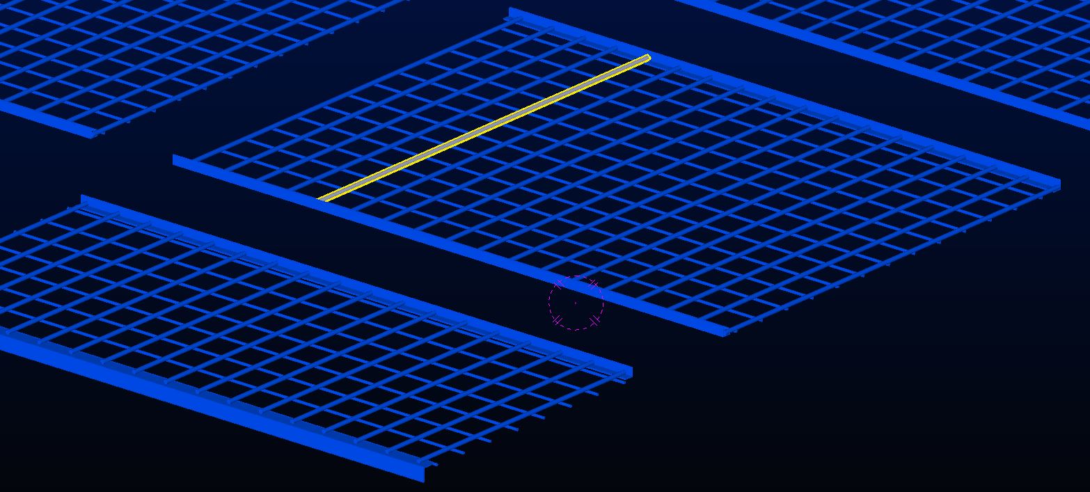

не кто не сталкивался с там : -моделирую защитные решетки (прут , шаг 100х100) , не компонентом ,просто обычными элементами. При работе текла работает обычно, а вот когда надо эти решетки удалить к примеру и скопировать с новым шагом - то все тела думает долго. Выходит что много элементов и она тормозит . Решеток где то 270 метров и шириной 3.2м.
- как вобще поступать? делить чтоб не было много элементов или по другому создавать?

Тормозит из большого количества сварки. Нужно добавлять прутки в сборку не сваркой, а через команду "добавить в сборку".

Павел вы гений. Спасибо за просветления, буду знать
