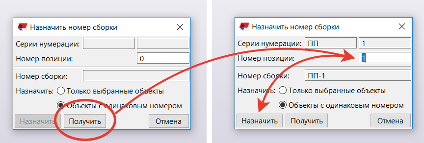

При изменении некоторых деталей, в проекте поменялась нумерация сборок. Необходимо вернуть первоначальные номера. Команда "изменить номер сборки не работает-не активно поле "назначить". Что можно предпринять?

выбираешь деталь и меняешь

Нужно сначала выделить объект в модели и нажать на "получить" и все станет активно.
