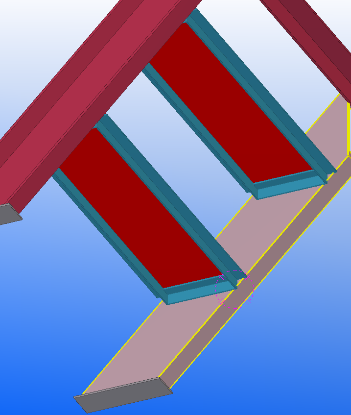

Добрый всем день.
Кто как моделирует ступеньки на лестницах? поделитесь или похвалитесь ) По всем известной серии 1.450.3-7 много вариантов ступеней который уже давно не кто не применяет. По моей практике чаще делаем ступень из 25 уголка (вариант или цельный и потом в нем делаются выкусы и гнется или просто уголок с подрезкой) В среднем такая ступень весит 4 кг (200х700)
Может у кого то есть варианты более простой и в тоже время надежной ступени или вобще какая то другая идея. Как у кого на производстве и на практике?

Рак Роман
Сообщения: 282
Re: Ступень
Сообщение Рак Роман » 08 ноя 2017, 09:57
bert30 писал(а):
08 ноя 2017, 09:52
Как вариант - решетчатый настил
http://gid-str.ru/reshetchatyj-ocinkova ... olzovaniya
-вариант
но крепление к косоурам через болт да и стоимость его будет больше чем за обычную ступень ( это уж если сам заказчик и требования по проекту тогда можно такие ступени применять)

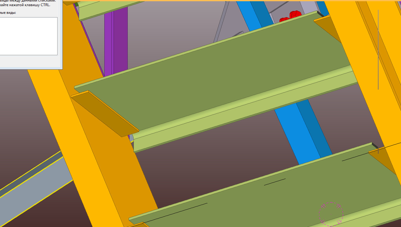

Re: Ступень
Сообщение alstey » 08 ноя 2017, 11:13
самые ленивые просят так делать. И неплохо выходит. Это вариант с рифленкой.
bert30
Сообщения: 80
Re: Ступень
Сообщение bert30 » 08 ноя 2017, 11:39
Не всегда есть возможность согнуть лист рифленки. Можно спереди просто приварить уголок, для жесткости ступени
Рак Роман
Сообщения: 282
Re: Ступень
Сообщение Рак Роман » 08 ноя 2017, 14:09
alstey писал(а):
08 ноя 2017, 11:13
рифленый лист затирается и со временем , а особенно зимой на нем можно неплохо подскользутся))
- а зачем вы подкладку как по серии ставите? если можно приварить сразу к косоурам?
Re: Ступень
Сообщение alstey » 08 ноя 2017, 14:15
Рак Роман писал(а):
08 ноя 2017, 14:09
alstey писал(а):
08 ноя 2017, 11:13
это для внутренних лестниц решение. подкладку для нахлеста. нахлест для обеспечения точности изготовления

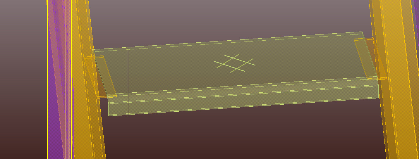

Рак Роман
Сообщения: 282
Re: Ступень
Сообщение Рак Роман » 08 ноя 2017, 14:43
alstey писал(а):
08 ноя 2017, 14:15
Рак Роман писал(а):
08 ноя 2017, 14:09
alstey писал(а):
08 ноя 2017, 11:13
согласен с нахлестом.
- масса вот только такой ступени 5.5 кг. (если лист -4)
- а как такой вариант (пером на внешнею стороны , чтоб уйти от подрезов)
Re: Ступень
Сообщение alstey » 08 ноя 2017, 14:45
Рак Роман писал(а):
08 ноя 2017, 14:43
alstey писал(а):
08 ноя 2017, 14:15
Рак Роман писал(а):
08 ноя 2017, 14:09
а сверху что? просечка?
Re: Проектирование ступеней в Tekla Structures - Разработка КМД
Сообщение alstey » 08 ноя 2017, 15:01
Рак Роман писал(а):
08 ноя 2017, 14:55
да , ПВ лист
можно. но торец просечки будет выглядеть брутально. и обувь резать, если не притуплять.

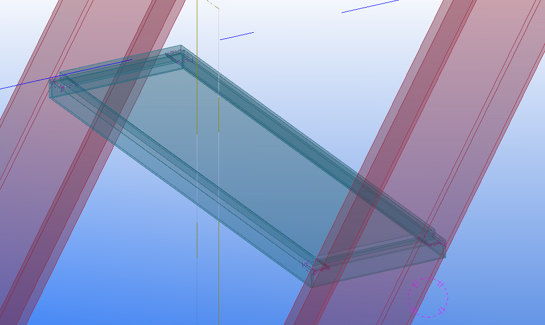

Рак Роман
Сообщения: 282
Сообщение Рак Роман » 08 ноя 2017, 15:09
))) это 100% , у нас даже случай был что заказчик штанину порвал)), ох вони было.
- да , в чертежах оговариваем что острые края притупить, а иначе штанинам не жить)))
- да этот вариант исключает вариант спрятать просечку под низ. Но даже если ее прятать то ступень скользить будет по краю уголка тоже. Так что лучше на верх и притуплять.
Сообщение alstey » 08 ноя 2017, 15:12
Рак Роман писал(а):
08 ноя 2017, 15:09
по опыту не сильно скользишь по 25 уголку. наступаешь как-бы и на просечку тоже, она не дает. я бы делал подрезку уголков и прятал торцы просечки, выглядеть будет лучше.
Рак Роман
Сообщения: 282
Сообщение Рак Роман » 08 ноя 2017, 15:24
ты пишешь что "делал бы" ,а как же сейчас делаешь в тех лестницах, что на улице?
Сообщение alstey » 08 ноя 2017, 15:26
Рак Роман писал(а):
08 ноя 2017, 15:24
как пишу, так и делаю
