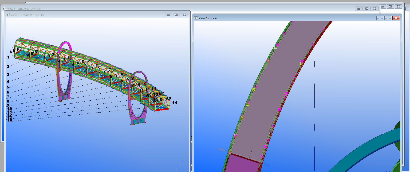

Прошу помощи. Помогите выбраться из этого тупика. Опоры-эллипсы выложены полки - полибалкой, стенки - контурным листом. По периметру эллипсов на стенках и полках антителом сняты фаски. При копировании марок (эллипс состоит из 3-х марок: верхушка и 2 симметричные половины) Часть позиций вырождается, всем позициям текла присваивает другой номер. При сравнении деталей пишет, что позиции кажутся ей совпадающими.

Изменить номер детали, сборки. Пробовали?

Пробовала, пишет "невозможно назначить номер, группа содержит другой объект". Я предполагаю, что где-то уходит какая-то точка детали. Но как с этим справиться?

в настройках нумерации попробуйте допуск увеличить
антитело должно выходить за границы деталей, чтобы уменьшить риск вырождения деталей.
также деталь может вырождаться при пересечении антител.
:D можно удалять по-одному, чтобы выяснить какое именно вызывает вырождение детали.

Допуск +10 ничего не дал. Удалила все фаски по периметру эллипса, теперь марки одинаковые. В чертеже вручную буду дорисовывать.

Антитело выходит за границы. Вырождаются детали при копировании. При каждом копировании приходится удалять какую-нибудь следующую фаску. Так что я удалила их все. Программа сразу поняла, что они одинаковые.
