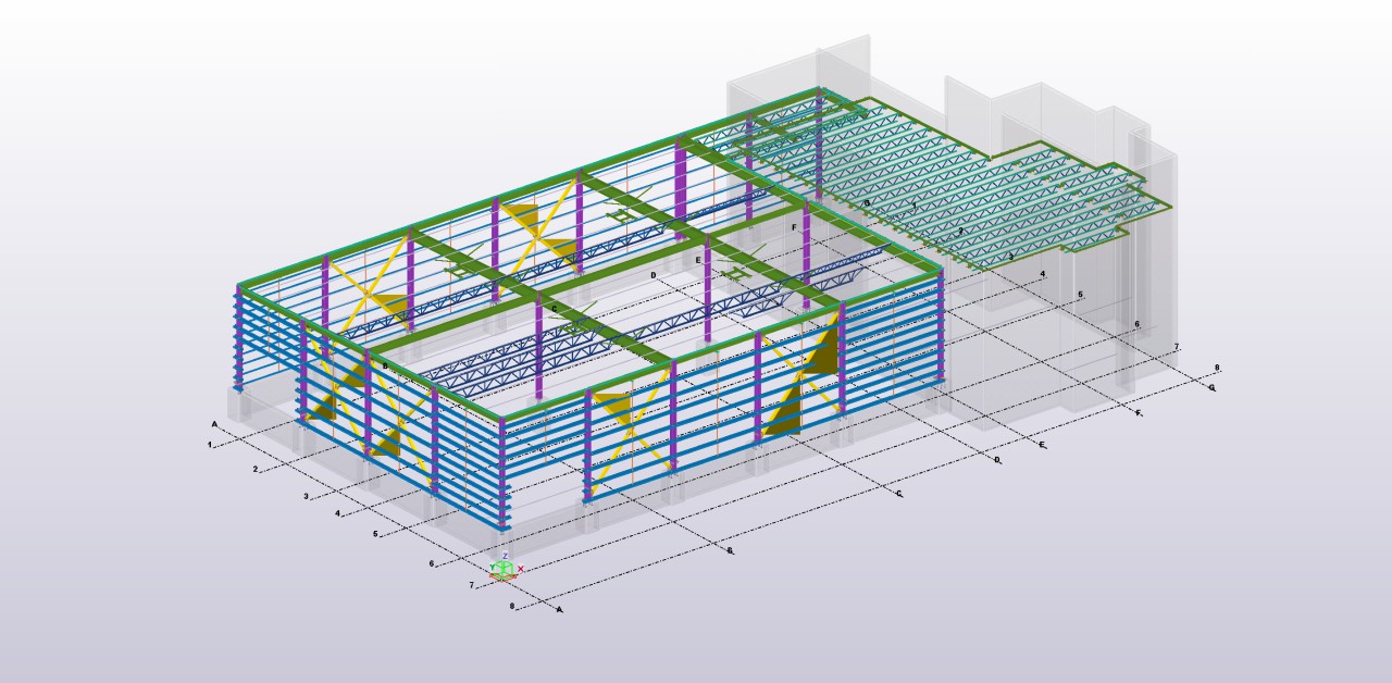

Доброго времени суток. Пытаюсь сделать скриншоты моделей с помощью встроенной функции, но на всех наклонных элементах появляются подобные лишние элементы
Может кто сталкивался с подобной проблемой или знает как ее решить?

Было такое когда галочка на "Плавные линии" стояла.

Спасибо большое, помогло.
