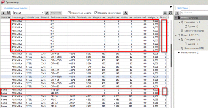

Сборки и элементы нулевой стадии Tekla Structures - как удалить?
dermat2
Сообщения: 7
Регистрация: 29 апр 2017, 08:09
Сообщение dermat2 » 22 сен 2017, 08:43
Добрый день.
Обнаружил в организаторе проекта несколько сборок без стадии (возможно нулевой стадии, см. вложенный файл), выделить или выбрать их не могу, в результате они не удаляются.
Отсюда и вопрос - как их удалить?
dermat2
Сообщения: 7
Re: Сборки и элементы нулевой стадии - как удалить?
Сообщение dermat2 » 09 окт 2017, 15:32
Не корректно сформулировал вопрос?
Сообщение meart » 09 окт 2017, 16:18
сделайте диагностику модели и базы данных
