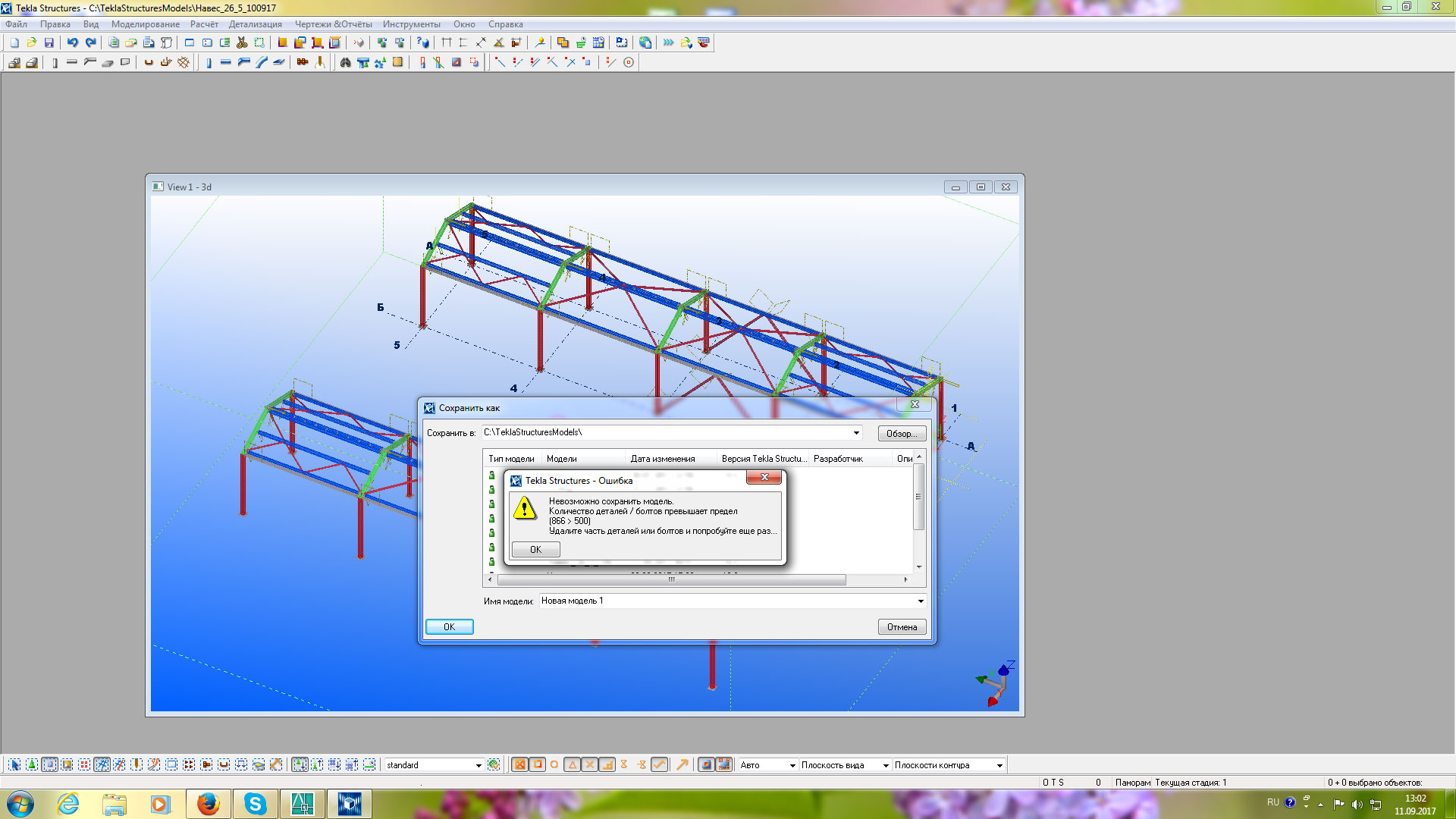

Здравствуйте!
Подскажите, пожалуйста.
Что Текла 16, что Текла 18 не хотят сохранять модель в которой больше 500 элементов.
Раньше таких проблем не наблюдалось. Не могу отсечь момент когда и из-за чего это произошло.
Буду благодарен за помощь.

Как текла оповещяет о нежелании сохранять более 500 элементов (каких кстати?)

Еще раз спрошу:
Без имени20170914111115.jpg (59.03 КБ) 3792 просмотра
Лицензия какая была выбрана?

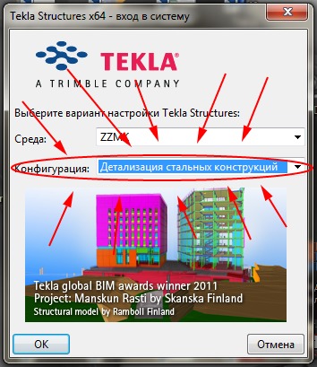

Re: Проблема с сохранением модели Tekla Structures
Сообщение Таран Д. А. » 20 сен 2017, 14:17
Ограничение на 500 деталей это фишка лицензии Разработчик. Надо было просто поменять при загрузке на другую.
