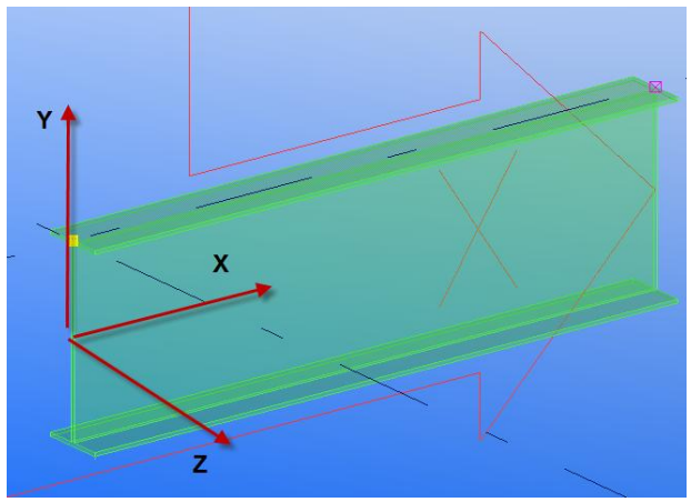

Здравствуйте, вопрос от новичка. Объясните пожалуйста логику ориентации детали. Если ось "Х" направляет от начала к концу, то как Tekla решает куда направить ось "Y". И что Tekla считает верхом балки, низом, задом, передом. Спасибо за внимание.
Re: Логика ориентации элементов
Сообщение CuPo>I<a » 07 сен 2017, 06:30
Система координат - на картинке. Верх - максимум по оси Y

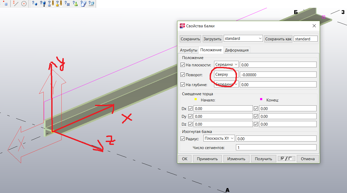

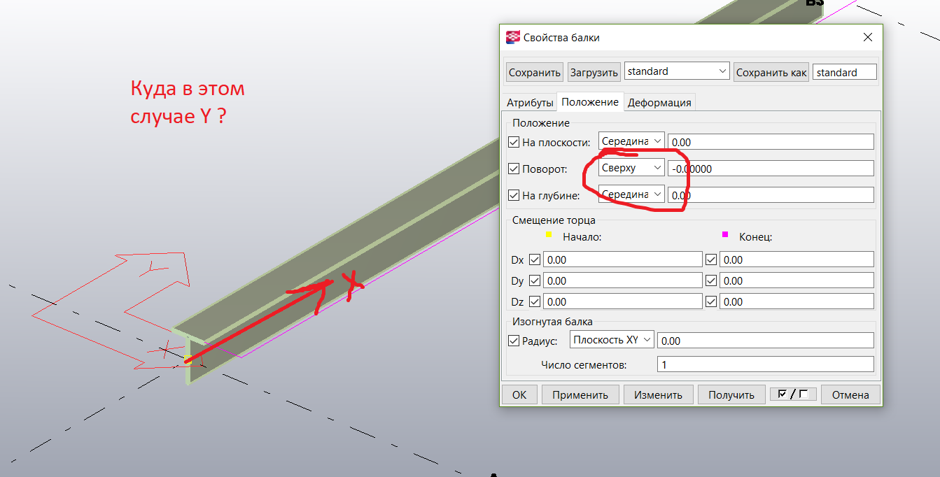

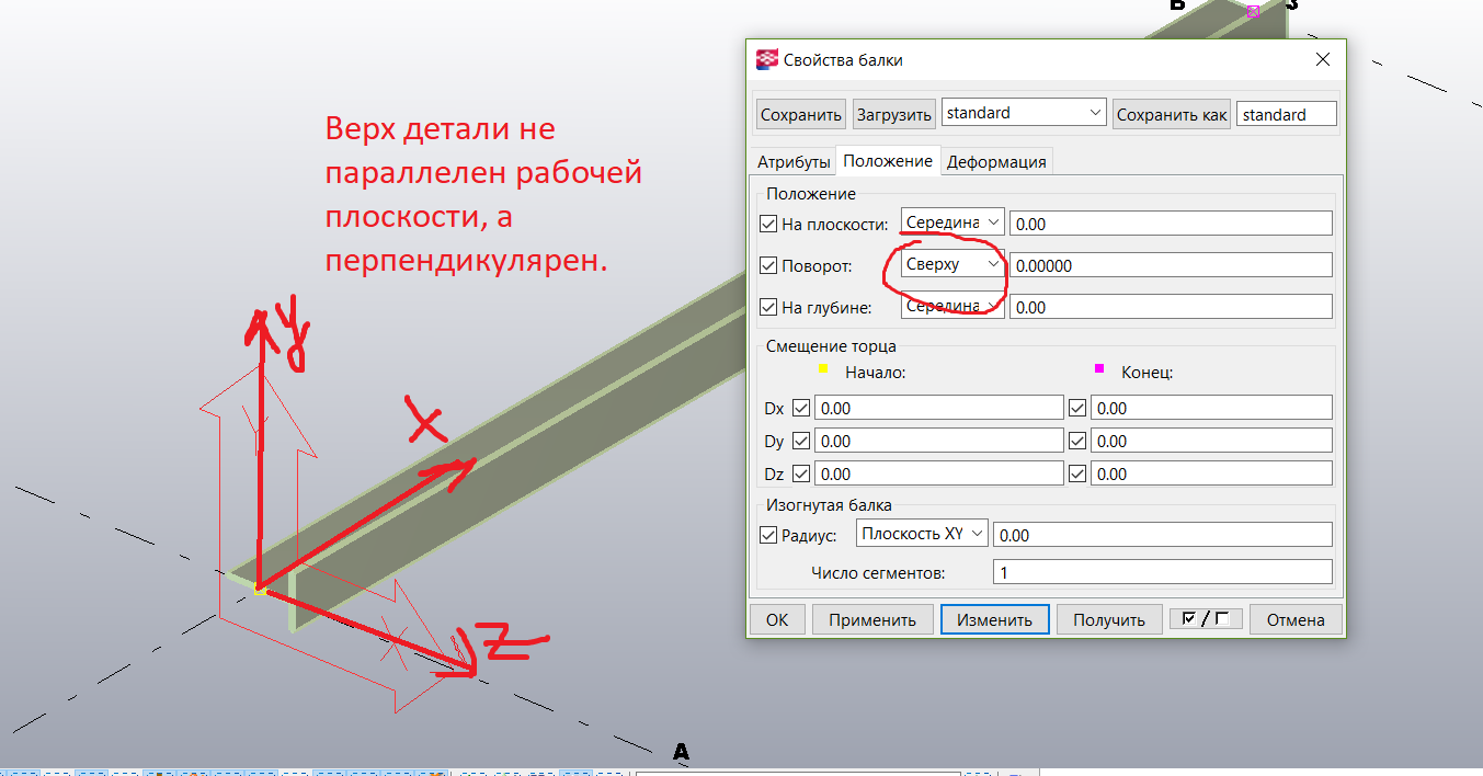

Спасибо за ответ. Наверно я не правильно понял, так как получается нестыковка.
Как я Вас понял: локальная система координат элемента - ось X от начала к концу элемента, ось Y направляется по направлению оси Y рабочей плоскости, ось Z по правой руке. Верх детали с стой стороны где Y максимум.
В руководстве Tekkla что поворот означает угол между выбранной плоскостью детали и рабочей плоскостью.
На этих скриншотах верхом не является сторона с максимальным значением Y.
Что я понимаю не так?)

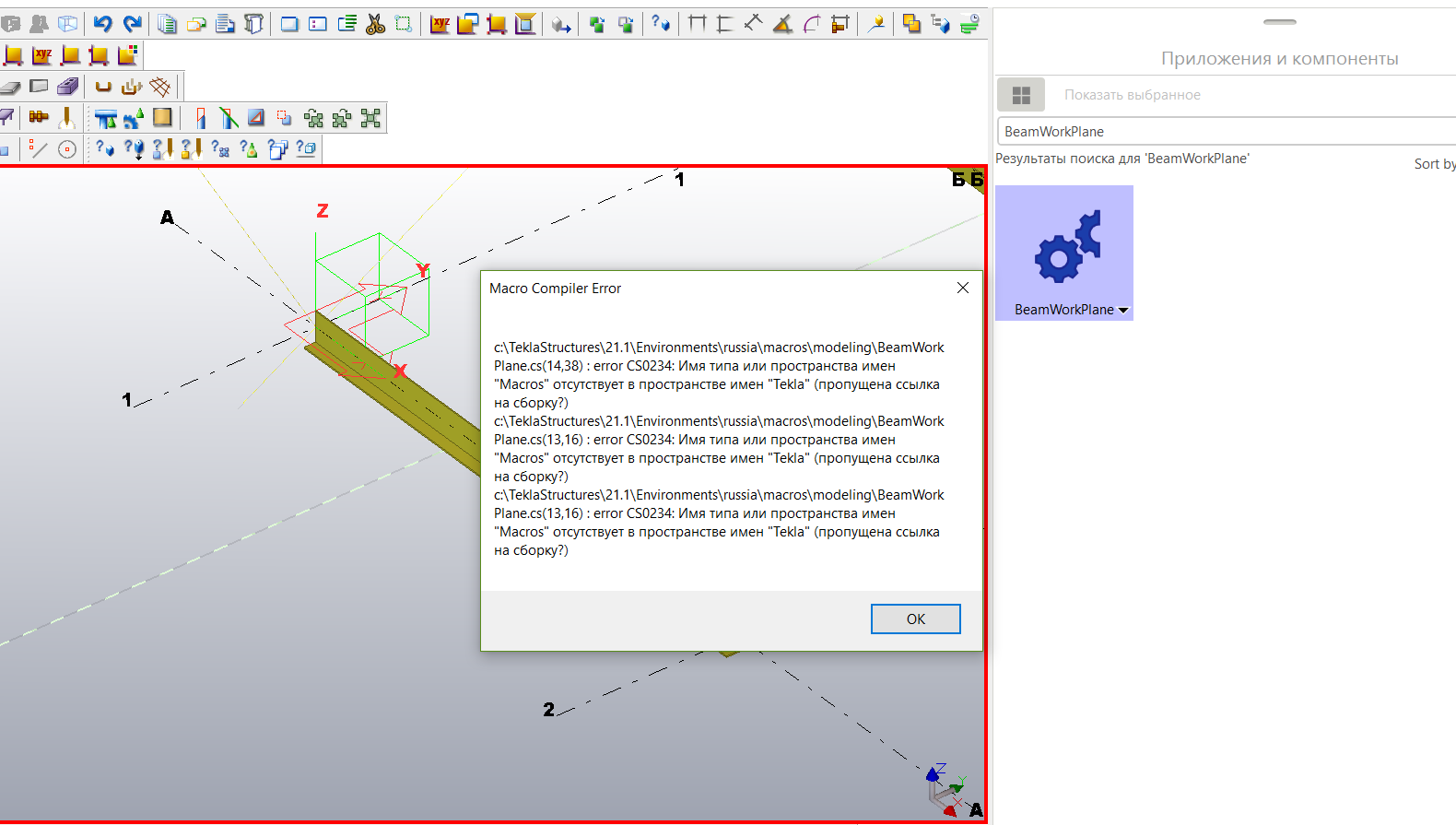

С чего взяли, что ось Y балки располагается по оси Y рабочей плоскости?) На картинке как раз рабочая плоскость идёт по оси Y балки.
Во вложении макрос - ставит рабочую плоскость по системе координат балки. Разбирайтесь)
BeamWorkPlane.rar

Re: Логика ориентации элементов Tekla Structures
Сообщение CuPo>I<a » 11 сен 2017, 07:28
эмм...он для 2016i)
