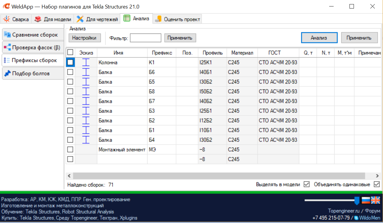

вообще он мне нужен для того что бы извлечь спецификацию металлопроката с массой, длинами, и площадью окраски до окончания чертежей. ну и просто проследить длины элементов, что бы при возможности элементы одного профиля, близкие по размеру сделать одинаковыми, для уменьшения позиций.
Re: Организатор Tekla Structures не отображает часть деталей
Все эти ведомости есть в среде топинженерhastdown писал(а): ↑20 авг 2017, 21:05вообще он мне нужен для того что бы извлечь спецификацию металлопроката с массой, длинами, и площадью окраски до окончания чертежей. ну и просто проследить длины элементов, что бы при возможности элементы одного профиля, близкие по размеру сделать одинаковыми, для уменьшения позиций.
да но у меня раша среда, пока что, пользуюсь только WeldApp
