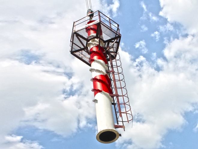

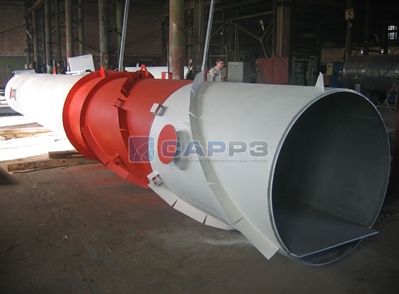

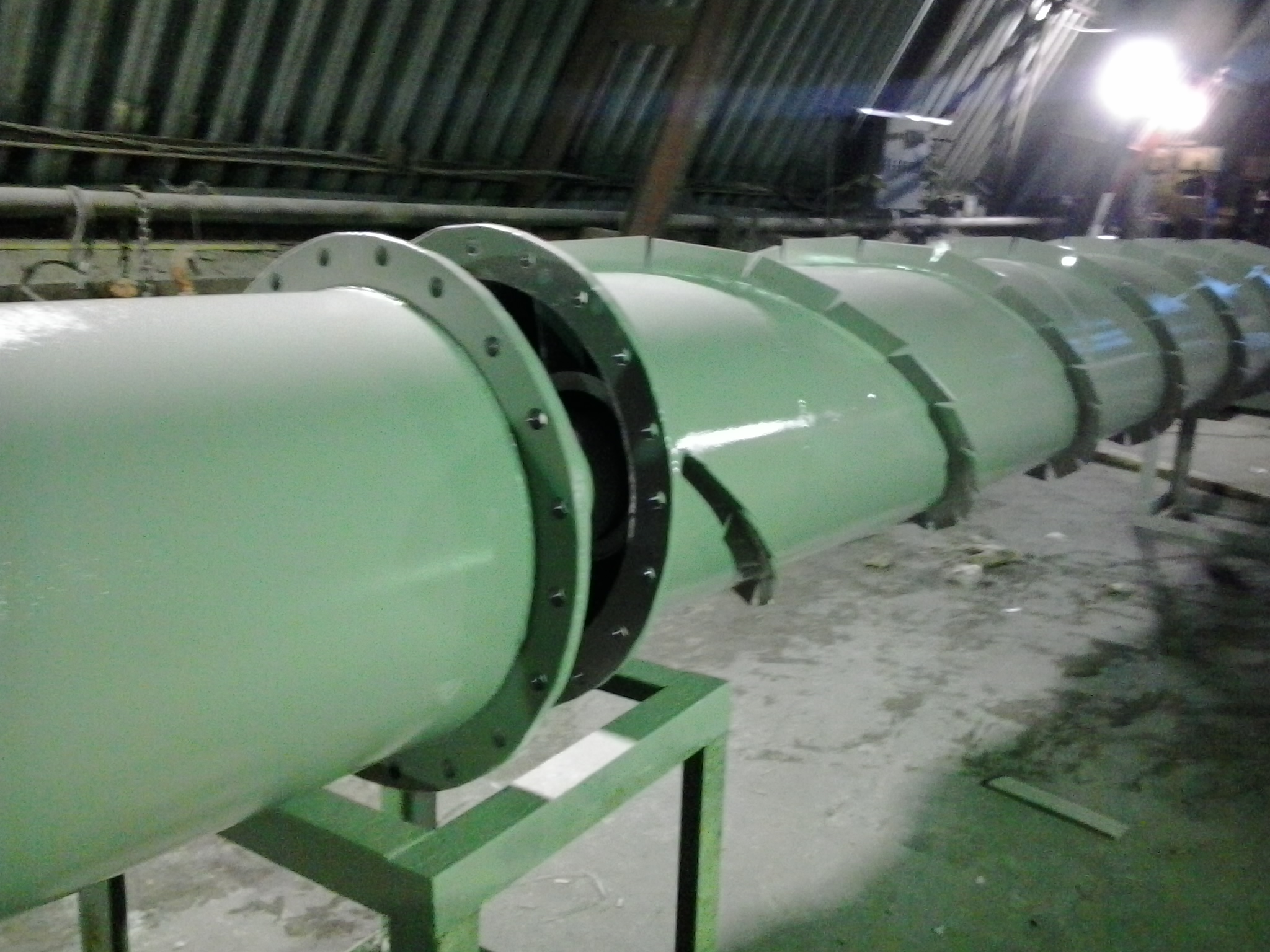

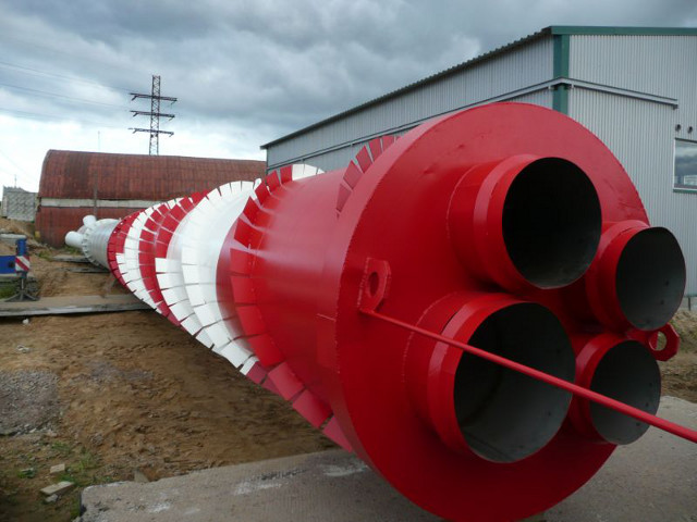

Ума не приложу как сделать такие спиральные рёбра на трубе. Мало того что они идут по спирали, так они ещё и с уменьшением сечения, да и вдобавок прорезные. Подскажите хотя бы как сделать такие цельные? Весь мозг сломал.

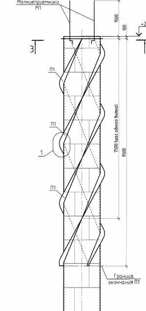

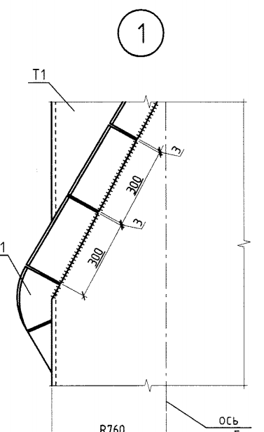

Вот пример.
Кусочки все прямые просто их много

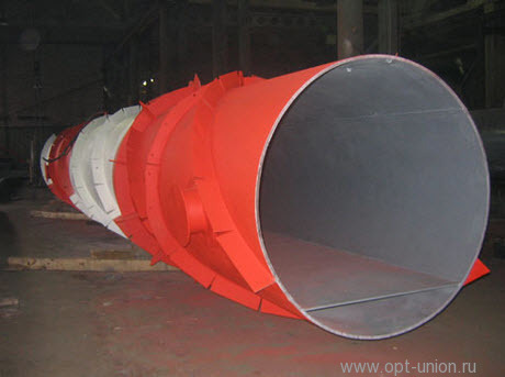

а как массив-то такой задать? Как На заводе это сделать я знаю. Проблемка в том как нарисовать такое?)

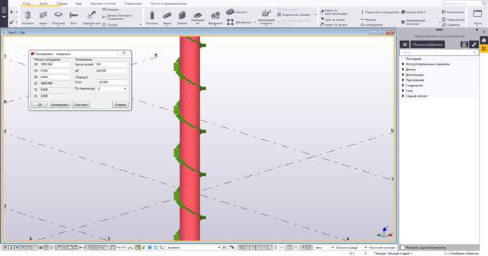

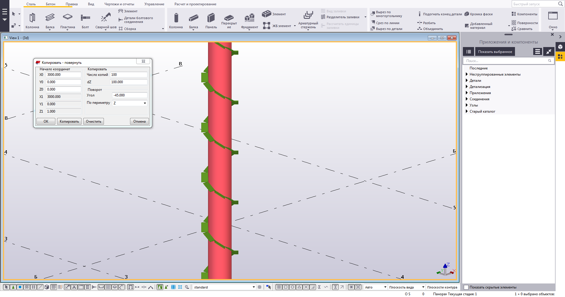

Врукопашную один оборот, а потом копировать. Я другого метода не знаю, может кто знает другой...

Сообщение vladimir_a » 11 май 2017, 07:07
примерно так
