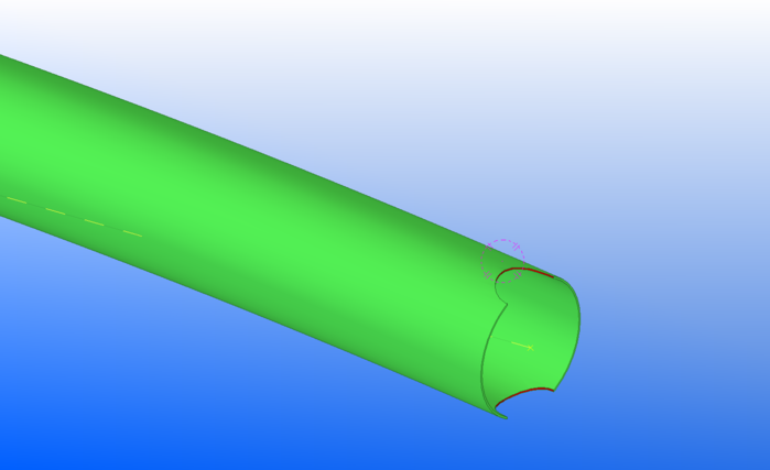

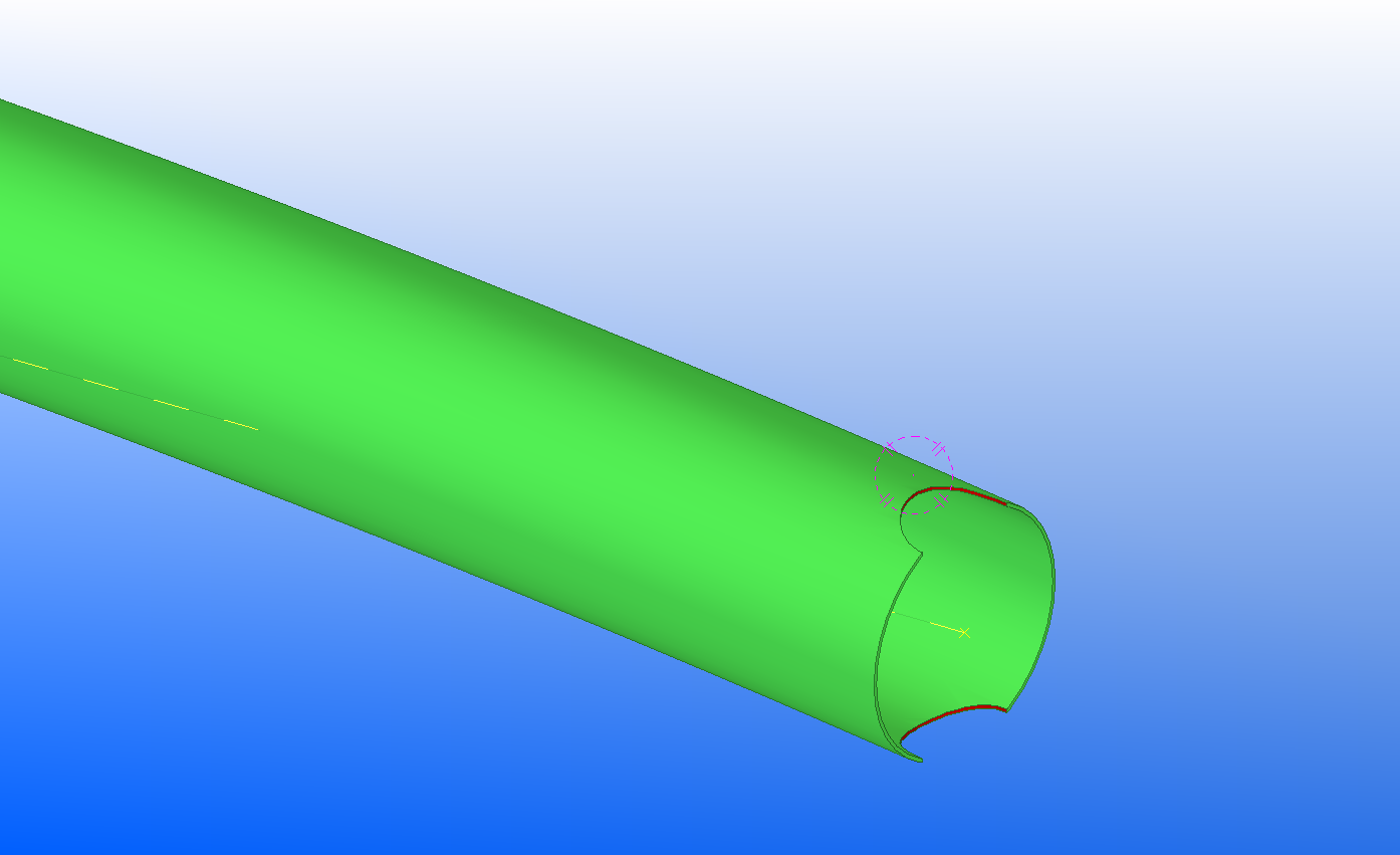

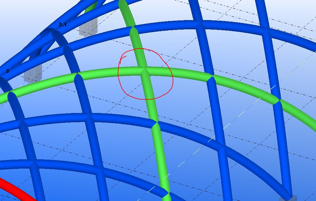

Какое соединение следует использовать для изогнутых труб
Сообщение potus » 20 апр 2017, 23:11
Какое соединение следует использовать для изогнутых труб?
"Tube-MitreSaddle+Hole" не работает
Алексей
Сообщения: 118
Re: Какое соединение следует использовать для изогнутых труб
Сообщение Алексей » 20 апр 2017, 23:37
potus, и не будет работать. Потому что это для прямых труб. Задачу эту в Текла не решить.
