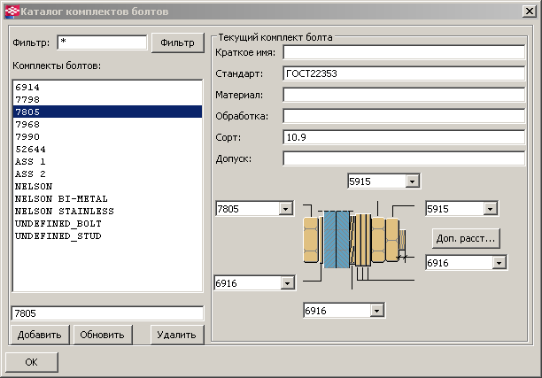

Сообщение vladimir_a » 14 дек 2011, 12:57
Вопрос по каталогу болтов: Хочу дополнить в комплект болтов еще некоторые ГОСТы . Как их дополнить? Через саму ТЕКЛУ? Куда что дописать?
ZMK
Сообщения: 187
Re: Создание комплекта болтов
Сообщение ZMK » 14 дек 2011, 13:00

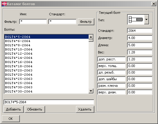

vla писал(а):Вопрос по каталогу болтов: Хочу дополнить в комплект болтов еще некоторые ГОСТы . Как их дополнить? Через саму ТЕКЛУ? Куда что дописать?
Абсолютно верно, через теклу. Детализация - Болты - Каталог болтов. Там добавляешь нужный тебе профиль болта, шайбы, шпильки или еще чего-нить...
Потом заходишь в каталог комплекта болтов, там создаешь комплект соединения, и все готово!

Сообщение vladimir_a » 14 дек 2011, 13:27
Верно то верно, но потом как их увидеть в отчетах? добавил гайку 5916-70 см.скрин

Вставил свой объект, дал ему имя в поле стандарт
потом в каталоге болтов находишь свой объект с присвоенным именем стандарта
задаешь своему комплекту имя, этого имя и будет в свойствах стандарт болта(соединения) .. вроде понятно ;)

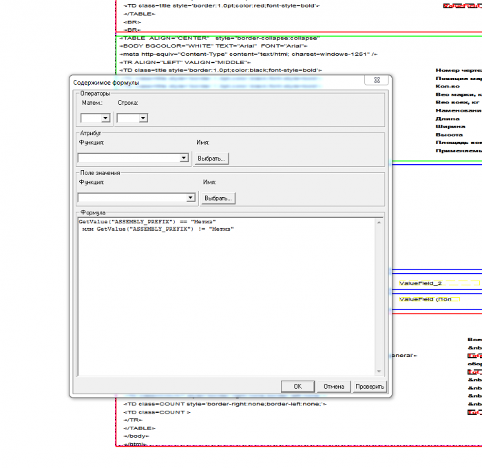

Сообщение Таран Д. А. » 28 дек 2011, 15:17
vla писал(а):Имеем шпильки длиной 1500 мм. Как к ним прикрутить стандартные гайки?
Можно создать любой комплект. В ведомостях он тоже будет. Хотя там надо немного подшаманить формулу при формировании ведомости. Это делается за 1 минуту.
В примере болт с 4 шайбами и 4 гайками.
Re: Создание комплекта болтов в Tekla Structures
Сообщение vladimir_a » 28 дек 2011, 15:29
Видно то хорошо, вот сделать как?
Сообщение Таран Д. А. » 28 дек 2011, 15:31
vla писал(а):Видно то хорошо, вот сделать как?
Вот так.
Детали с прфиксом МЕТИЗ не попадают никуда кроме ведомости с метизами.
Как поставить такое условие на выборки, думаю понятно. :)

В данном случае по атрибуту префикс детали или сборки

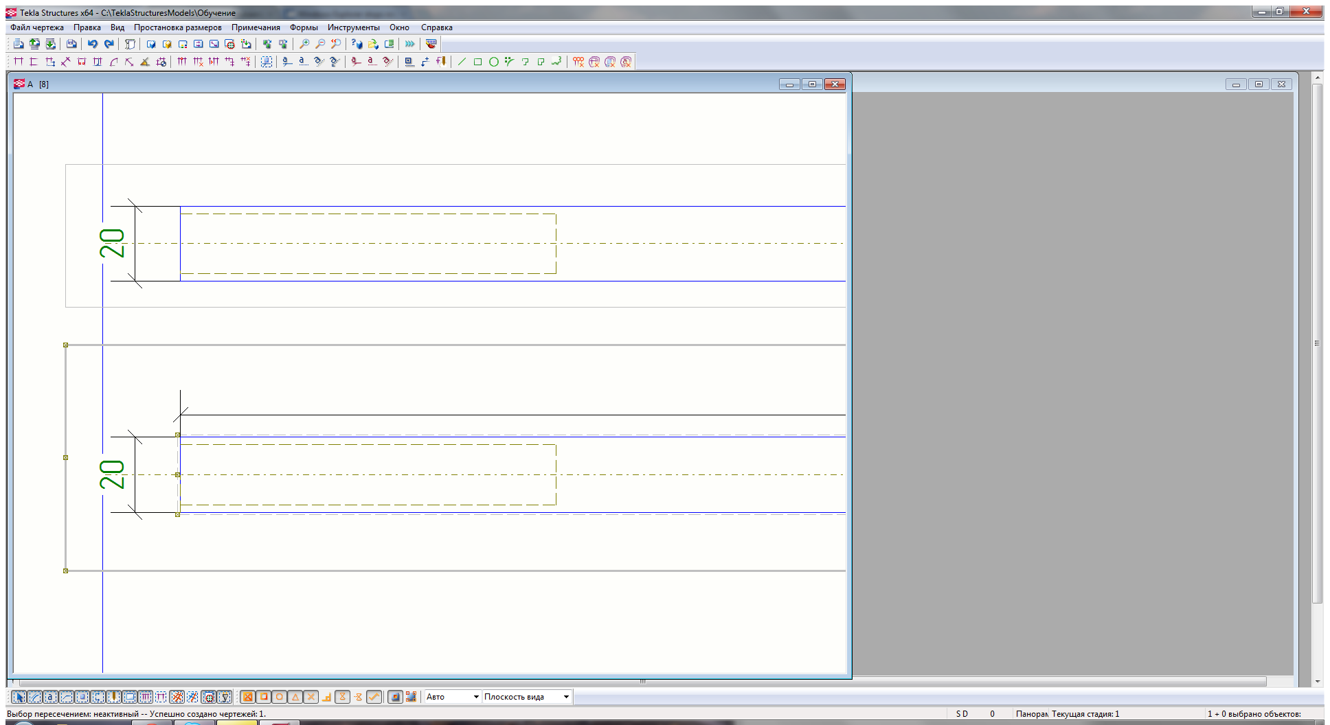

такая задача. есть связи из тяжа. тяж заканчивается резьбой и гайкой. все тяжи могут быть разной длины. как красиво замоделировать?
по гайке вроде понял - можно сделать элемент шестиугольный, обозвать метизом, внести изменения в ведомости с тем, чтобы метизы нигде, кроме ведомости метизов, не показывались (кстати, в среде KMD_RUS это нужно делать или уже сделано). мне, конечно, не сильно нравится данный способ, но он рабочий. а как быть с резьбой? как показать резьбу на шпильке?
Айдар
Сообщения: 231
Сообщение Айдар » 15 фев 2012, 14:10
Вырезом другой деталью, изнутри, на чертеже хорошо смотрится ;)

Владимир Шнейдер писал(а): а какой деталью вырезать?
кругляком на 3-4 мм меньше диаметра тяжа, длиной 100-150мм, а в чертеже в префиксе размера достаточно поставить букву "М"
Владимир Шнейдер
Сообщения: 291
Откуда: Днепропетровск
Сообщение Владимир Шнейдер » 15 фев 2012, 16:35
получилось вот так
так и должно было получится?
Сообщение vladimir_a » 15 фев 2012, 16:56
В свойство размера зайди префикс "М" поставь. Длину резьбы проставь. да ив свойствах линии невидимая которая надо бы поменять на тип линии -тонкая видимая

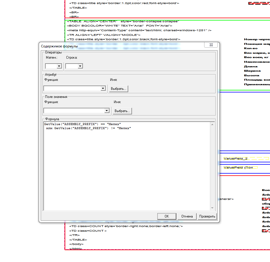

Сообщение ВДИ » 26 июл 2013, 22:02
Вот так.
Помогите!
TS18.0 KMD_RUS_v2
Создал гайкуМ36 шестигранником,создал шайбу36 кругом.Прописал префикс "Метиз".В пользовательских атрибутах тоже все прописал(тип,гост,вес).НЕ АРБАЙТЕН!
Гайка и шайба попадают в отправочную ведомость с именем Метиз-n.В выборку металла тоже.
В пользовательских атрибутах написано что достаточно только там заполнить(выбрать) графу "крепёж".
Что не так делаю?
Praetorian
Сообщения: 19
Регистрация: 30 мар 2012, 09:50
Сообщение Praetorian » 29 июл 2013, 06:39
А вы просто при создании отправочных ведомостей и ведомостей металла ставьте фильтр на "не равно "метиз"". И все, ваши дополнительные гайки-шайбы скроются и ведомости будут верны

Сообщение Praetorian » 30 июл 2013, 08:56
Вероятно, рабочий. Но скрыть метизы, имхо, проще. Как это сделать - открываете свойства вида (двойной щелчок ЛКМ на пустое место в виде) и нажмите на кнопку "группа объектов". Там откроется список фильтров.
Далее выставьте в поле "Категория" - Сборка, в поле "Свойство" - Префикс, в поле "Условие" - Не Равно, в поле "Значение" - Выберите из модели свои метизы (либо впишите "метиз", обязательно в кавычках). После этого выделите вид, к которому хотите применить данный фильтр и нажмите изменить. На виде у вас останется все, кроме метизов. После этого можно рамкой выделять все и делать отчеты и ведомости.
