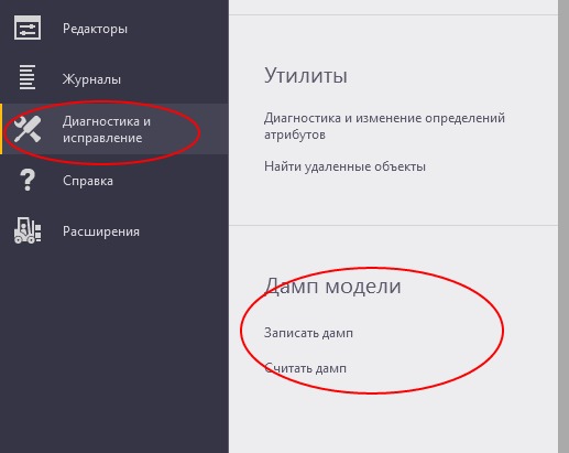

Сообщение alstey » 26 ноя 2016, 02:02
Куда делся Дамп модели в 2016i?
Danila_ZLT
Сообщения: 603
Re: Дамп модели в 2016i
Сообщение Danila_ZLT » 28 ноя 2016, 06:01
Сообщение alstey » 28 ноя 2016, 10:25
спасибо. в справке еще через экспорт
