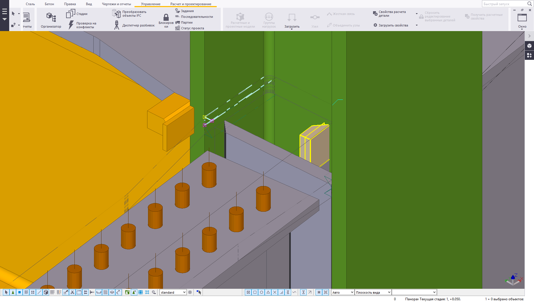

Добрый день!
Есть модель, сделана сторонними моделистами. Часть деталей обращается в вырезы, происходит это в частности, когда в контурной пластине фаска по радиусу налетает на фаску по кромке (сделанная либо вырезом как треугольником, либо специальным параметрическим профилем, либо фаской на ребре как инструментом, способ не важен) - деталь вырождается. В результате длина и ширина такой пластины по всем отчетам зануляются, самое интересное что с весом все в порядке, парадокс прям. Кто сталкивался? Как решили, мож настройки в расширенных, может еще что.

Среда проектирования одинаковая?
FerZ_174
Сообщения: 12
Регистрация: 26 окт 2012, 14:38
Re: Вырождение детали
Сообщение FerZ_174 » 04 окт 2016, 10:19
Среды разные. Единственное в чем может быть это дело это в файле настройке расширенных параметров.
Как отображаются такие детали у первоисточника узнать возможности нет.
Вопрос сводится как отображается у остальных? И что может влиять из расширенных параметров на это?
Сообщение CuPo>I<a » 04 окт 2016, 11:33
удаляй подрезки по одной, увидишь из-за какой косяк. Запомни как она сделана и больше никогда так не делай) и своим "сторонним моделистам" расскажи.

Сообщение FerZ_174 » 04 окт 2016, 11:42
Если бы все было так просто. Дело не в вырезе в области детали...

Сообщение FerZ_174 » 04 окт 2016, 12:48
Всем спасибо! Проблема решилась set XS_CHAMFER_ACCURACY_FACTOR=1 в расширенных
