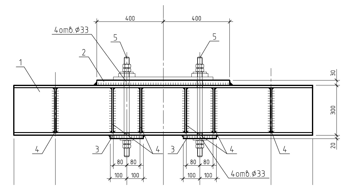

Здравствуйте, подскажите как возможно замоделировать шпильку с гайками и шайбами на обоих концах
Прикладываю чертеж
Прикладываю чертеж
Re: Моделирование шпильки с гайками на концах
Выполнить балками круглого сечения (сама шпилька и шайбы), а гайки шестигранником.

А как выполнить подсчет метизов и просто подсчета металла, ведь это будет металл, а не метизыRHSY писал(а):Выполнить балками круглого сечения (сама шпилька и шайбы), а гайки шестигранником.

Поколдовать в редакторе шаблонов и создать спецификацию или ведомость с включением этих шпилек
В среде топинженер это стандартный функционал в раше нет вообще.

Подскажите, команду чтобы смоделировать данные шпильки в среде топинженерТаран Д. А. писал(а):В среде топинженер это стандартный функционал в раше нет вообще.
рисуй балкой в свойствах в пользовательских атрибутах укажи что за метиз и как его звать

Подписываюсь по вопросом. Работаем в среде топинженер. Делаем все как говорит Дмитрий. Метизы считает, но в чертежах гайка не прорисовывается. Это особенность или можно как то исправить?
Так ты ее профилем шестиганником нарисуй.Ivan.cherkunov писал(а):Подписываюсь по вопросом. Работаем в среде топинженер. Делаем все как говорит Дмитрий. Метизы считает, но в чертежах гайка не прорисовывается. Это особенность или можно как то исправить?
