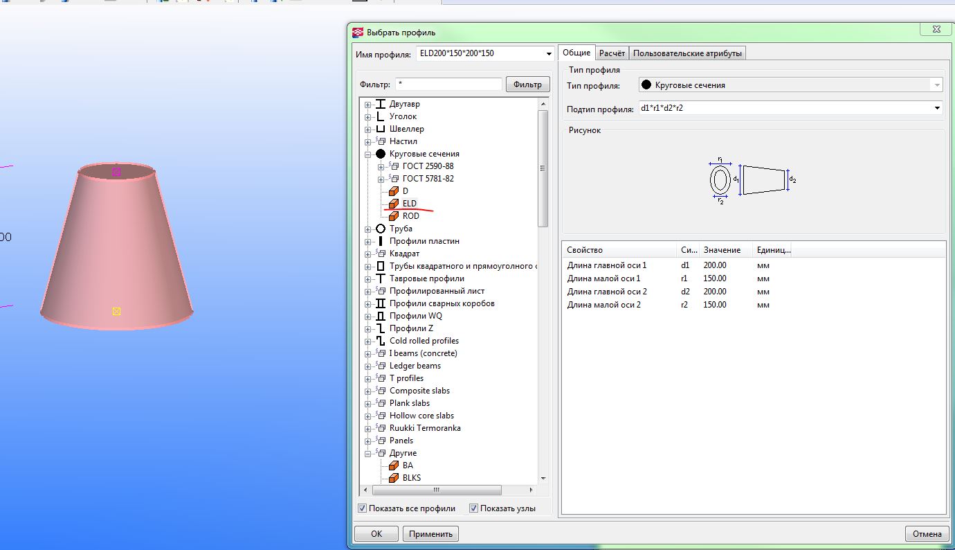

Подскажите как замоделировать конусное отверстие в пластине/профиле ?
Re: Конусное отверстие
Сообщение meart » 08 сен 2016, 23:58
вырезать конусом

meart писал(а):вырезать конусом
Как замоделировать конус?
Сообщение meart » 09 сен 2016, 09:32
стандартный параметрический профиль

Сообщение Semenov » 09 сен 2016, 09:59
Спасибо за ответ
