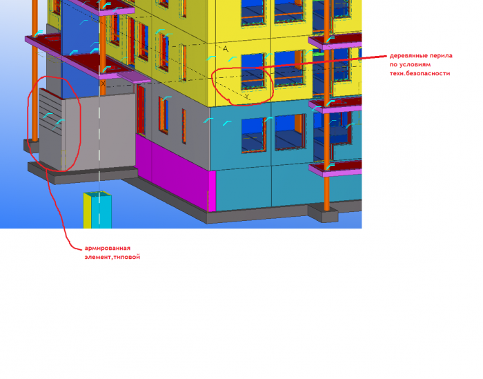

Мне нужно экспортировать модель в IFC для проверки другими проектировщиками.
Элементы модели армированы, также в стеновых элементах имеются дополнительные ограждающие перила (по технике безопасности) в оконных проемах.

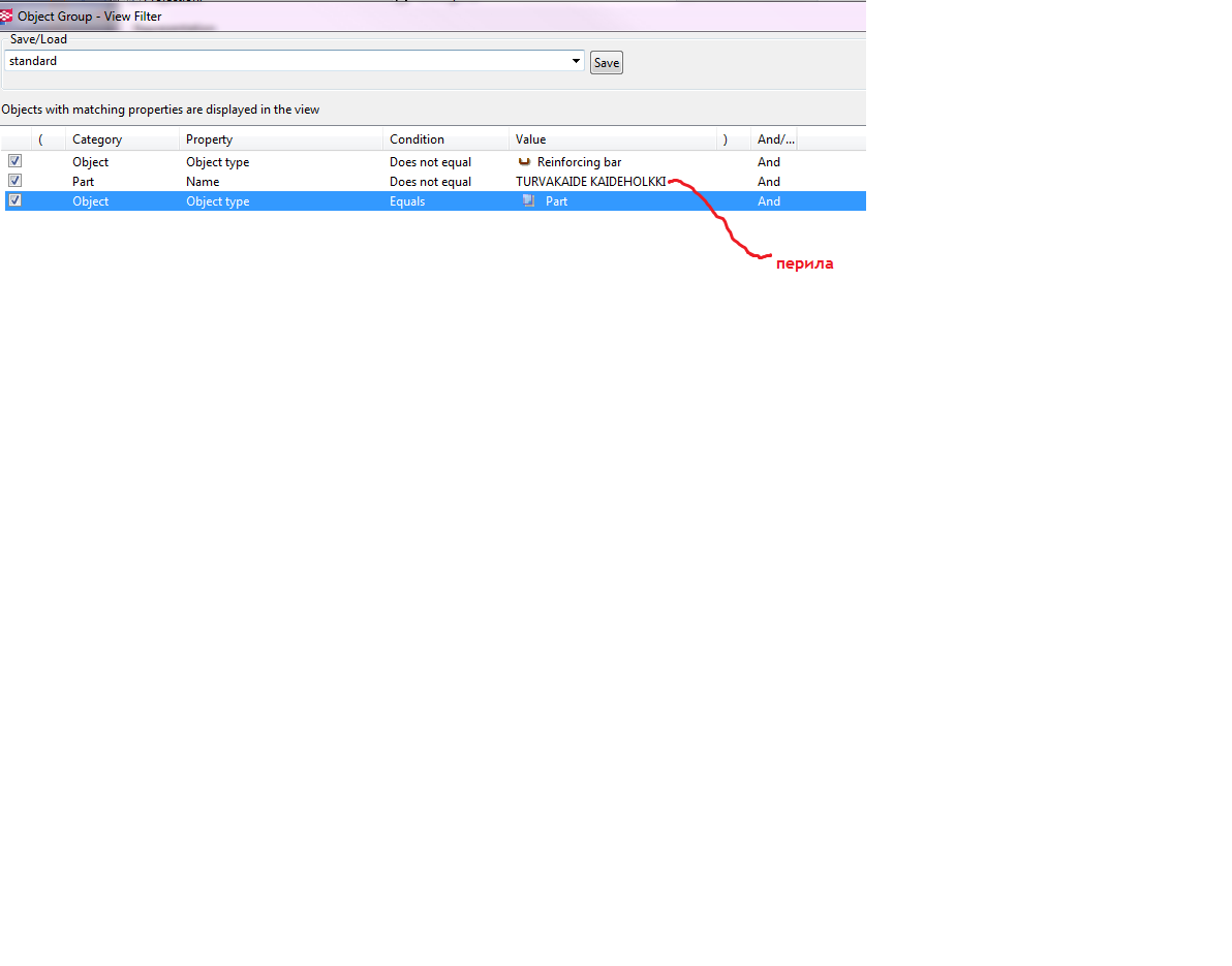

На виде модели 3D сделала фильтр, чтобы не отображалось армирование и эти перила. При экспорте также указываю, чтобы арматуры не было,
экспортирую только выбранные объекты.

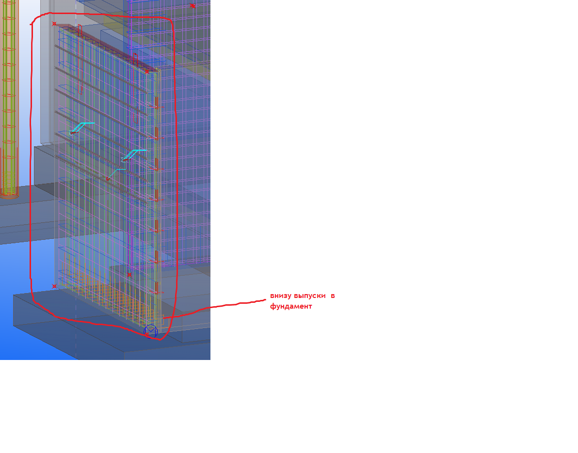

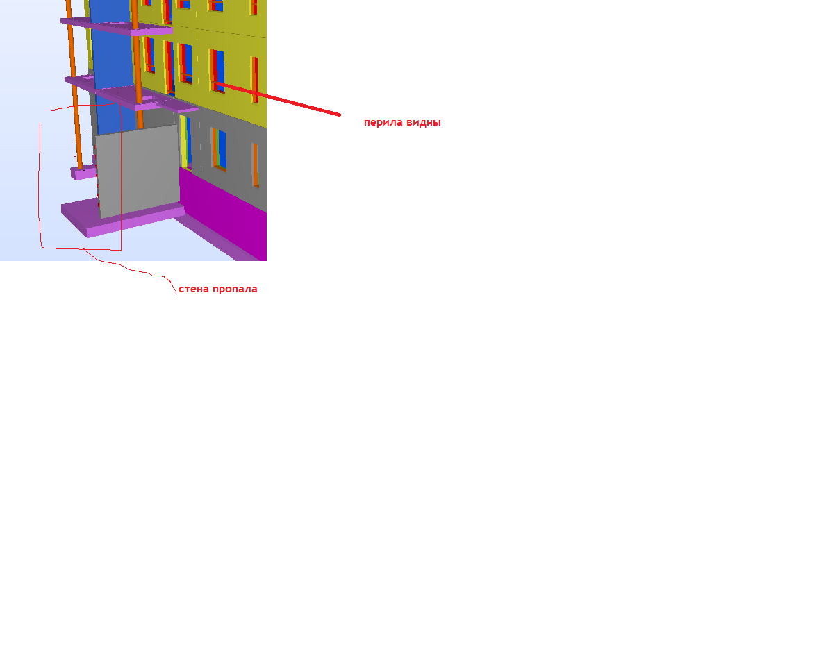

Объекты при экспорте выделяю рамкой слева направо. Однако в IFC модели эти перила видны, и пропадает полностью армированная стена, из кот. выпусти в фундамент.
В чем может быть причина?

Гляньте настройки экспорта в ifc через меню файл. Откорректированные сохраните в standard.

Сделайте активным переключатель выбора на "Выбирать объекты в компонентах", когда выбираете чего экспортировать.

попробуйте изменить параметр тип экспорта на геометрию поверхности (surface geometry)

В определённых пользователем аттрибутах данной стены проверьте вкладку IFC export. Особенно IFC entity.
Ещё лог файл экспорта айэфси посмотрите - есть ли ошибки или предупреждения по данному элементу.
