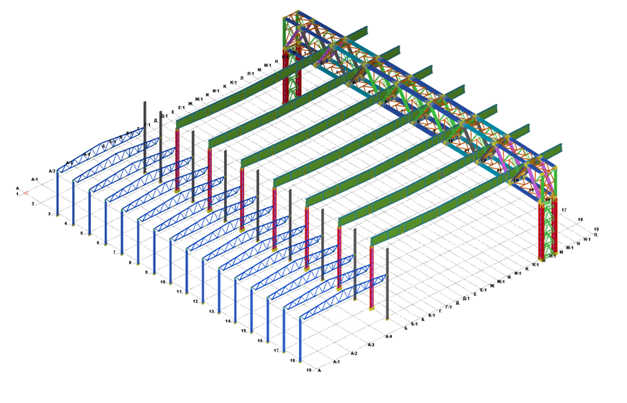

Необходимо спроектировать большепролетное покрытие. Ферма (100м) на которую опираются балки (66м).
В ферме строительный подъем порядка 30см, в балках уклон к середине пролета, подъем не нужен.
Если сделать строительный подъем фермы в рабочей модели то опирание балок будет на разных отметках. Балки будут отличаться друг от друга, конструкции м/у балками будут так же повторять выгнутый контур.
Выход вижу в создании отдельной модели фермы с подъемом, и рабочей модели, в которой ферма будет в проектном положении.
Кому-то приходилось делать что-то подобное? Как подойти к моделированию? Поделитесь опытом или предложениями. Спасибо.

Со строительным подъемом сталкивались в живую.
Короче что надо делать.
Делай все как прямое. Строительный подъем получается в процессе монтажа. Балки тебе все надо все равно давать прямыми.
А вот на монтажках и в ППР (проект производства работ) надо все расписывать. Мы и ППР делаем в текле так что и тут проблем не было особых. Там всего то обозначить на нескольких видах. А остальное тектовое описание.
Так же и в КМД сделали описание и указали штрих пунктиром.
Короче делай все как всегда но сам подъем моделировать не надо.

Больше пролетные конструкции изготавливаются со строительным подъемом, ПРЕДУСМОТРЕННЫМ в конструкциях - это должно быть отображено в КМД. Способ, предложенный топикстартером - на мой взгляд оптимальный.

Мы делали подъем в мостовом переходе на 44 метра. Проектировали (не изготовливали) фермы пролетом под 60 метров, там тоже был подъем.
Вообще этот вопрос должен быть оговорен в км. Раз тем сказано делать - то в кмд его надо делать в любом случае

Не делая строительный подъем, предусмотренный геометрически в конструкциях, изготавливаемых на заводе, после укрупнения и монтажа у конструкции на таком пролете получится уже немалая стрела прогиба даже от собственного веса. При пролете больше 36м по нормам необходимо выполнять строительный подъем и именно его закладывать в геометрию конструкций. И как понимать "получается в процессе монтажа прямых элементов"? Как можно при укрупнении проконтролировать нужное приращение прогиба?Таран Д. А. писал(а):Разумеется он предусмотрителен.

По теме, вы строительный подъём сколько принимаете? 30 см это от собственного веса фермы только что ли? Раз балки потом монтируются к "прямой" ферме. Тогда ваш подход видется логичным. Хотя я б, наверное, по стадиям эти два состояния фермы раскидал.
Однако, по СП 16:
15.2.6 При пролетах ферм покрытий свыше 36 м следует предусматривать строительный подъем, равный прогибу от постоянной и длительной нормативных нагрузок. При плоских кровлях строительный подъем следует предусматривать независимо от величины пролета, принимая его равным прогибу от суммарной нормативной нагрузки плюс 1/200 пролета.
То есть постоянные (кроме собственного веса фермы) и длительные ещё надо передать на ферму с балок. Тогда ваша идея непонятна.

30см это приблизительные перемещения фермы от постоянных и временных длительных нагрузок (где-то 1/300 пролета). Величина подъема уточнится после окончательного расчета.Zezza писал(а):По теме, вы строительный подъём сколько принимаете? 30 см это от собственного веса фермы только что ли? Раз балки потом монтируются к "прямой" ферме. Тогда ваш подход видется логичным. Хотя я б, наверное, по стадиям эти два состояния фермы раскидал.
Однако, по СП 16:
Балки на ферму будут опираться шарнирно, через тангенциальную опору и для самих балок при их монтаже отметка опоры особого влияния не окажет, поэтому они будут повторять выгиб фермы, а затем уже под нагрузками конструкция примет более пологий вид и только под снегом будет совсем выпрямляться. Такая идея.
Волнует в этом случае только одно, между балками будут решетчатые распорки, разность отметок между соседними балками хоть и будет не большой, но от нее не уйти. что-то в узлах надо будет придумать для монтажа и нормальной работы

Понял, тогда ваши размышления видятся логичными.
Но всё также, имхо, в одной модели это делать, стадиями раскидав разное ферму с подъёмом и в рабочем положении.
