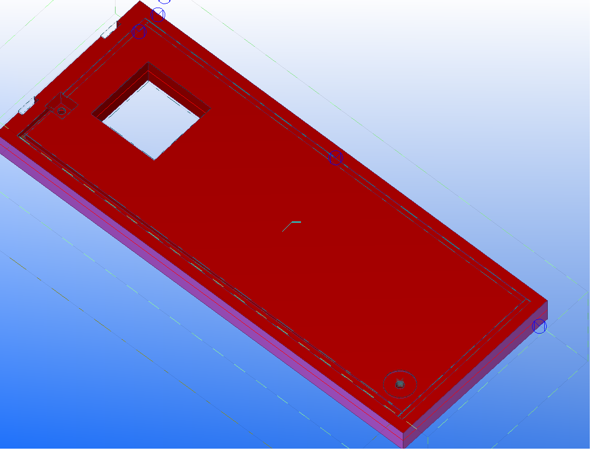

Подскажите, как смоделировать балконную плиту,вот такую. Я новичок в этом деле.
Уклон плиты сделан при помощи CUT part with polygon (треугольником).
Желоб для стока с уклоном от -10 до -55 мм вырезала балкой определенного сечения,но в итоге плита исчезла.
Потом попробовала смоделировать при помощи того же CUT part with polygon,но при пересечении желобков получается как-то коряво очень.

Сообщение Таран Д. А. » 03 июн 2016, 17:30
Как то так

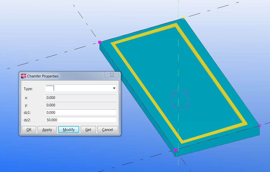

Позволю себе вольность добавить пару строк в подробное руководство от Дмитрия:
1. Уклон плиты удобно делать фаской (картинка 1);
2. Вырезая жёлоб антителом, следите, чтоб их поверхности не совпадали, а то объект, из которого вырезаете, частенько вырождается. В данном случае балки сделаете выше плиты (картинка 2).

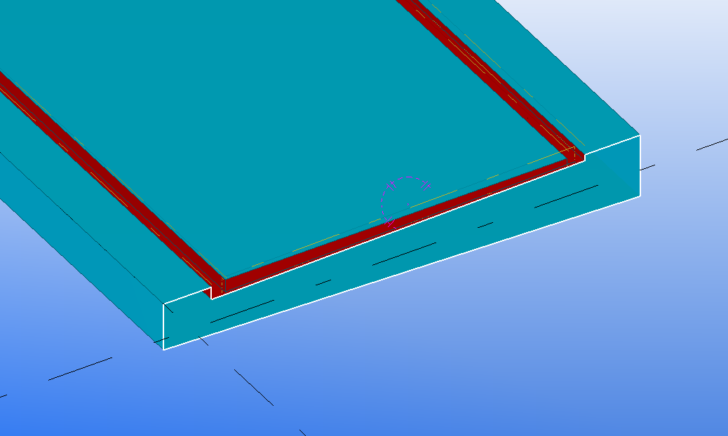

Сообщение Галина » 07 июн 2016, 13:09
Спасибо!
Про то,что уклон плиты можно сделать фаской не знала. Возьму на заметку.
А после долгих мучений вот,что у меня получилось.

З.Ы. чего делали с помощью массива?

не вводи в ступор людей :) значок М - не только для массива. Вырезала поди чего-то стандартным плагином

Плагином была первоначальна сделана плита. Потом ее взорвала: так проще сохранить все классы и др.настройки,с которыми мы работаем.
