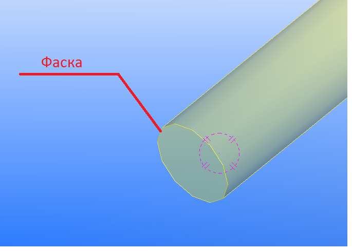

Как создать фаску у круглого сечения в Tekla Structures?
Сообщение Снежана » 19 май 2016, 05:04
Как создать фаску у круглого сечения?

Re: Как создать фаску у круглого сечения?
Сообщение AndrejjerdnA » 19 май 2016, 05:43
обрезать другим телом

Это сложно более простого варианта нет?
Сообщение CuPo>I<a » 19 май 2016, 13:36
Снежана писал(а):Это сложно...
это просто...более простого варианта нет
конус построил, обрезал. Дел на 1 минуту

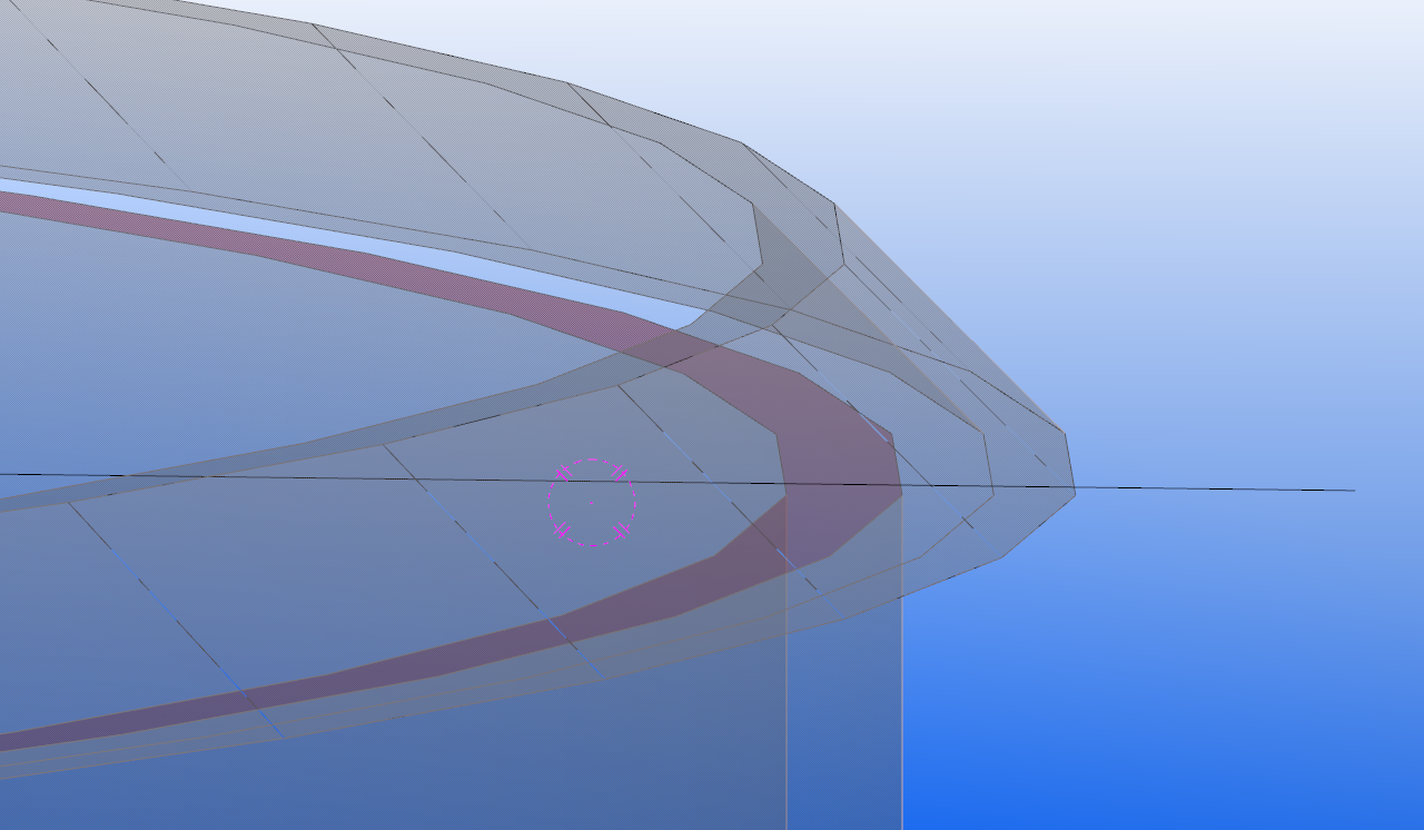

Сообщение Vasiliy39 » 16 янв 2017, 18:19
Если принимаю конус из трубы. чтобы выполнить фаску то вырез делается по нижнему радиусу трубы, а не по стенке обрезающей трубы :cry: !!! - про какой конус Вы имели ввиду?
