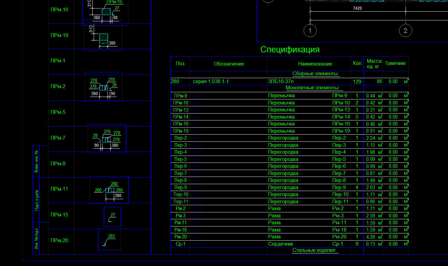

Кто нибудь делает кирпичные здания в Tekla Structures? Как Вы составляете ведомость перемычек и спецификацию на них7

Ну тогда поспрашиваю:
С ведомостью понятно, табличка с пустым местом и туда сечения с плана.
А как выделять в спецификации перемычку в которой есть сборные перемычки и металлический уголок?
Как разделить сборный железобетон и монолитный я придумал и вроде работает.
а вот как добавить еще и уголок что-то никак не соображу... и почему-то не все позиции сборных перемычек показывает блин....
И получается если в сборку из жб перемычек добавить уголок то он просчитается как отдельная сборка а сие есть не правильно... пока пришло в голову сделать их одним материалом чтобы они в одной спецификации...
