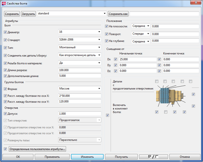

Всем доброго времени суток!
Являюсь НЕ опытным пользователем Tekla Structures и столкнулся со следующей проблемой.
Во фрикционных соединениях проектом предусматривается использование высокопрочных болтов М16 по ГОСТ 52644-2006.
В каталогах у Tekla Structures таких болтов нет, хотя в ГОСТ они есть.

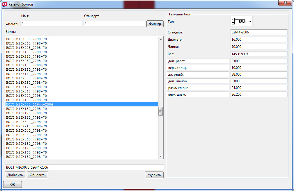

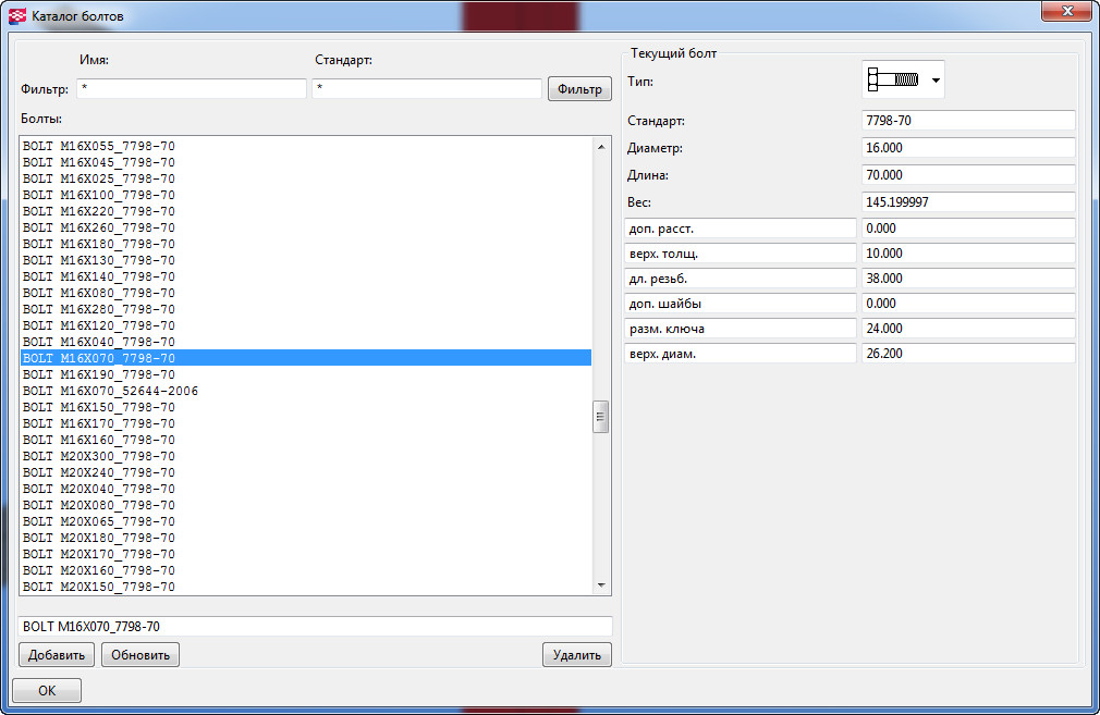

Добавление необходимого болта было выполнено в "Каталоге болтов" на основе уже имеющегося "обыкновенного" болта М16х70 (см. рис.).
Был заменен только ГОСТ в названии болта и номер ГОСТ в поле "Стандарт".

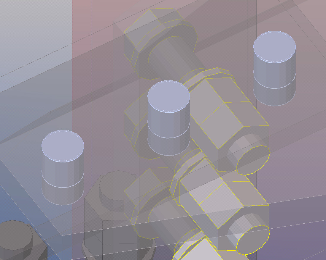

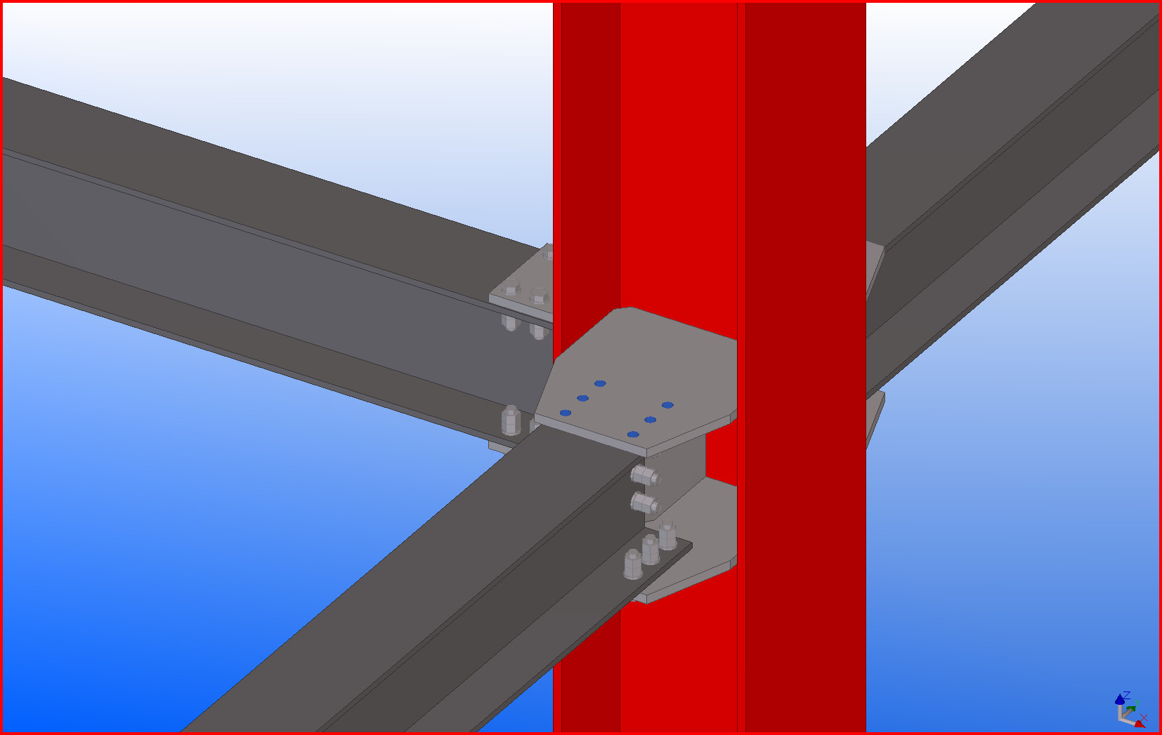

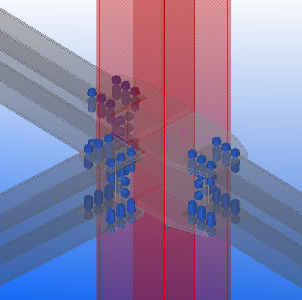

Поменяв на узле болты в одной группе они перестали отображаться как болты и стали синими "стержнями" со всеми свойствами и характеристиками болтов (см. рис.).
Т. е. все вроде бы и хорошо, но эстетика!!!
Очень хочется нормального отображения болтов в модели, ровно как и на листах.
Уважаемые форумчане, прошу помочь с этим вопросом.

Сообщение meart » 18 фев 2016, 11:59
нужен скрин свойств болта и свойств комплекта болта

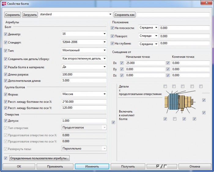

Сообщение anatox » 18 фев 2016, 12:09
Не совсем понял.
Вот свойства болта
А что за свойства комплекта болта?

Сообщение anatox » 18 фев 2016, 12:20
Tekla, вроде как, распознает эти элементы как болты М16, но внешний вид у них не болтом как у других, а какими-то синими стерженьками.

Сообщение meart » 18 фев 2016, 12:52
скорее всего в каталоге болтов у вас нету Гаек 16 или шайб

Re: Добавление высокопрочных болтов М16
Сообщение anatox » 18 фев 2016, 13:40

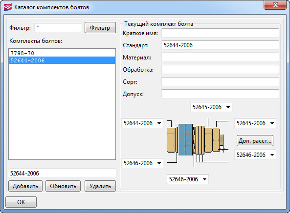

Если я правильно понял, то ниже представлено окно каталогов болтов, но
где и как добавляются гайки и шайбы?
Сообщение meart » 19 фев 2016, 08:13
anatox писал(а):Если я правильно понял, то ниже представлено окно каталогов болтов, но
:? а на скрине у вас написано "Каталог комплектов болтов" ...

Сообщение anatox » 19 фев 2016, 12:54
В ГОСТ 52645 и в ГОСТ 52646 и гайки и шайбы М16 есть. Вопрос в том, как их добавить в "каталог" гаек и шайб в Tekla? Судя по всему их там нет!
Сообщение meart » 19 фев 2016, 16:04
в вашем первом сообщении есть скрины каталога болтов.. откройте каталог, нажмите F1 - там всё написано. Введите данные из ГОСТ для новых гаек и шайб

Сообщение anatox » 20 фев 2016, 19:27
Ух ты-пухты!!! Получилось!
Спасибо за подсказку! Я сразу не увидел что ниже, в каталоге болтов есть шайбы и гайки.
