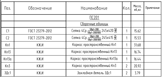

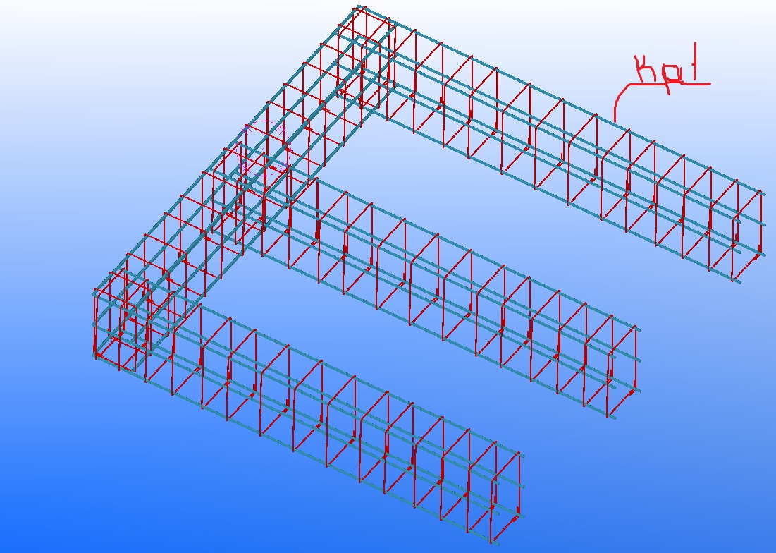

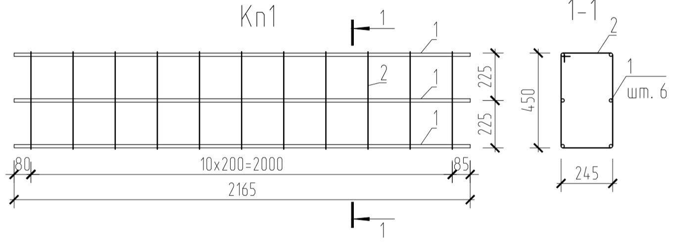

Доброго дня. Подскажите пожалуйста как можно создать такой пространственный арматурный каркас? И самое главное, чтоб в спецификации он отображался значением Кр, без позиционной выноски арматуры именно ДАННОГО каркаса..... :mrgreen:

Дело в том, что в примере каркас сделан из плоскостных каркасов.. В моем случае, необходимо, 6 продольных стержней обвязать хомутами. Тут немного другое...

Сообщение DrBianko » 08 фев 2016, 13:18
Так же и пространственный делается.....
"1.2.Задаем профиль в зависимости от размеров и типа каркаса (плоский или
пространственный)"
Тогда допишу, как и пространственный делать....
Думал и так ясна идея, можно любые каркасы таким способом делать....
