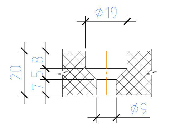

Сообщение alstey » 26 дек 2015, 00:29
Господа, как мне такой потай выполнить?
Re: Потайное отверстие
Сообщение CuPo>I<a » 26 дек 2015, 07:06
как-то так...
Потай.7z
(3.01 КБ) 827 скачиваний
Сообщение alstey » 26 дек 2015, 12:44
CuPo>I<a писал(а):как-то так...
разбивать и пользоваться вырезом?
Сообщение CuPo>I<a » 26 дек 2015, 13:48
как хош....я просто показал как это делается
Сообщение alstey » 26 дек 2015, 13:54
CuPo>I<a писал(а):как хош....я просто показал как это делается
Спасибо, понял. сначала пробовал профиль BLKS, но он какой-то мутный...и вообще зачем интересно?
