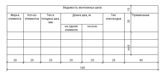

Доброго дня! Кто подскажет, есть ли в Текле возможность посчитать сварные швы по сборкам. Нужна длина шва, катет, тип.

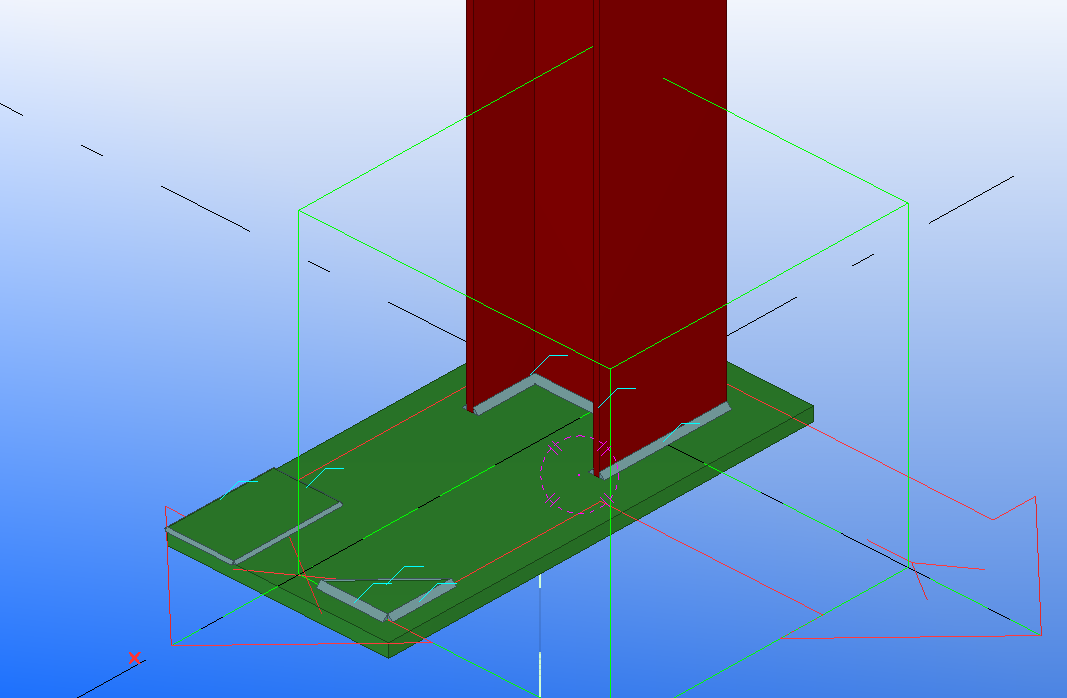

Для начала неплохо бы рассказать, а лучше показать как у вас сварные швы заданы в модели. И почему-то кажется мне, что автоматом - деталь к детали.

Вот модель, специально сделана простая, чтобы проверить правильность подсчета.
А таблица нужна типа такой:
Ну или похожая.

что в параметрах швов задаете?

Сообщение ARKADI » 25 ноя 2015, 09:56
Да все стандартное, катет, тип.
