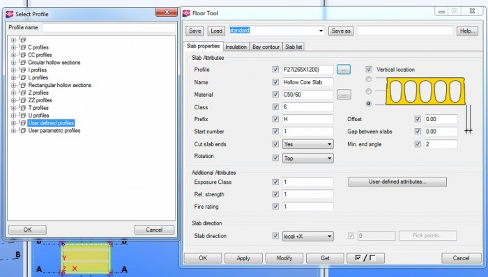

Подскажите пожалуйста начинающему, как выполнить профнастил на площадке (решетка)?
Я пробовал использовать floor tool из каталога компонентов, но там не нашлось нужного профиля.
Может я не тем путем пошел?

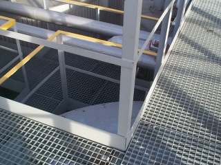

Решетчатый настил, по которому ходят:

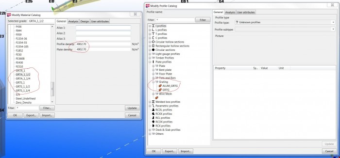

Grating моделируется пластиной, потом подставляешь материал.
Если алюминиевый-надо добавить новый материал с плотностью алюминия.
Если очень хочется, можно добавить surface treatment сверху.

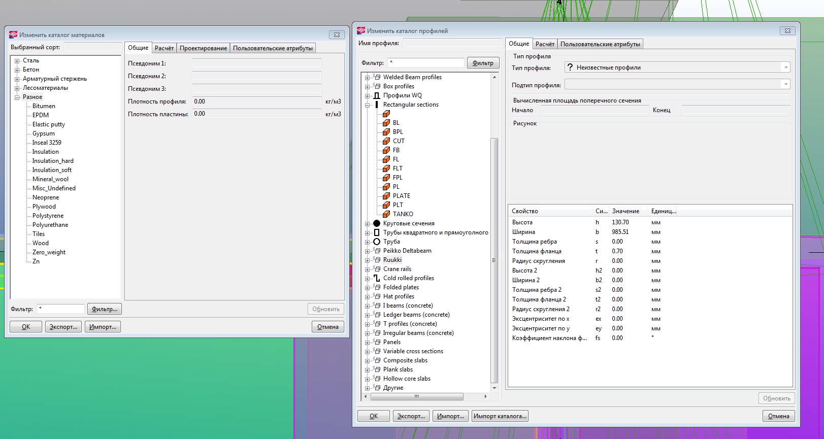

Единственное, что я не нахожу таких профилей Grating у себя (Tekla 21)...их откуда-то нужно импортировать отдельно?

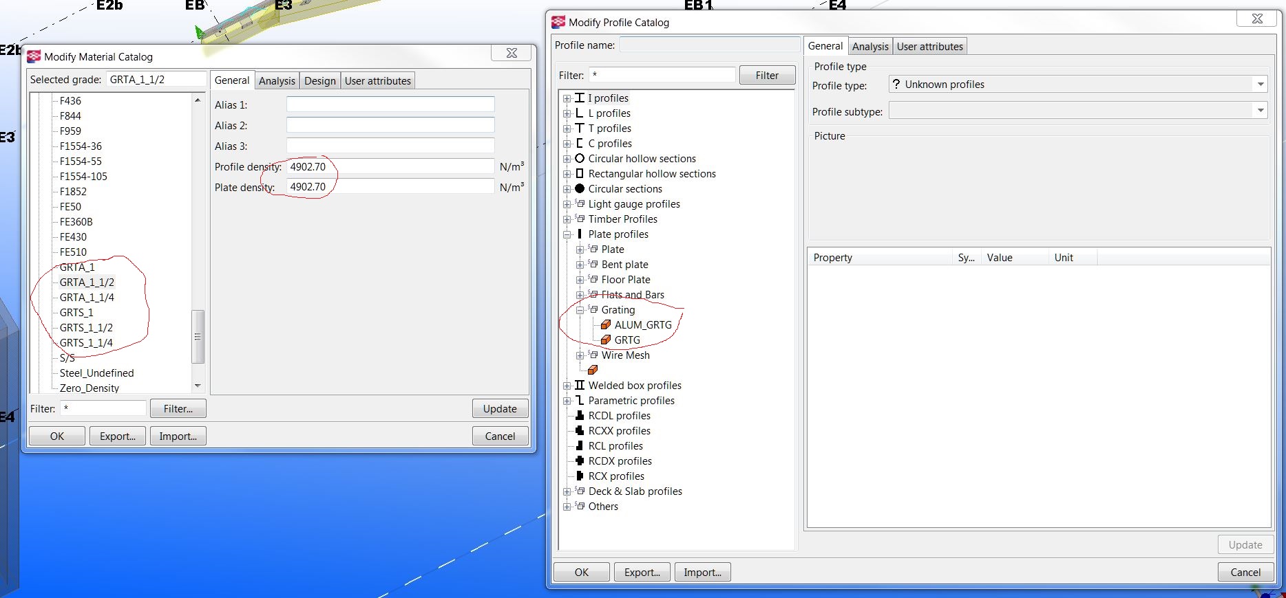

Создай свои. Не так сложно-скопируй профиль и переназови как хочешь/как надо там по госту. Плотность тоже подбери.
Почитай хелп, там описано как...
У меня среда US там уже это есть.

Главное материал с подходящей плотностью задай. Профиля не всегда нужны. К примеру - на ступенях делаем балками пластины, там надо профиль. По площадке контурной пластиной, посколько точная раскладка и разбивка на отдельные профиля не в нашем объеме, так там и профиль не нужен.
