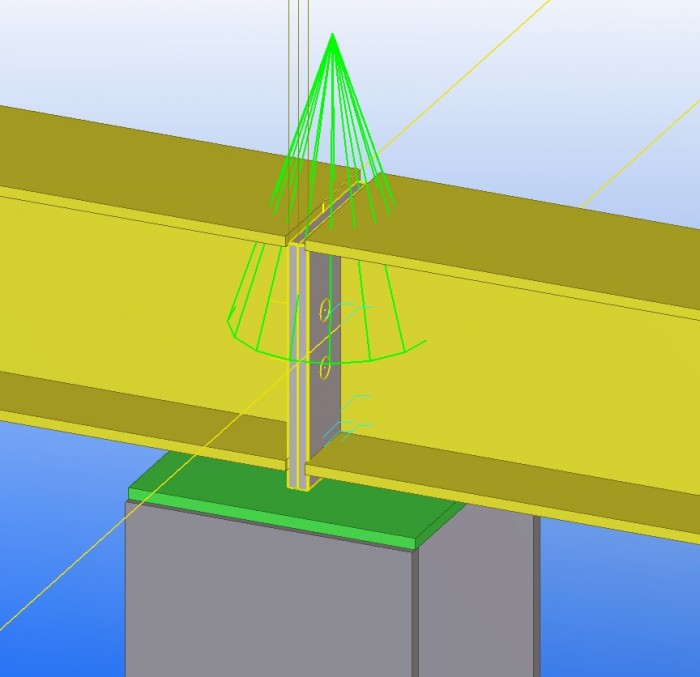

Подскажите пожалуйста начинающему пользователю, как правильно моделировать типовой узел опирания подкрановой балки на колонну.

Немного не понятен вопрос. Узлы балок подкрановых можете посмотреть в серии 1.426.2-3

Где посмотреть это понятно
Вопрос в том, как правильно его смоделировать в Tekla

Стыковка балок понятна, а вот как привязать колонну вопрос. просто подгонять колонну не интересно

сделать например компонентом соединения двух балок и колонны

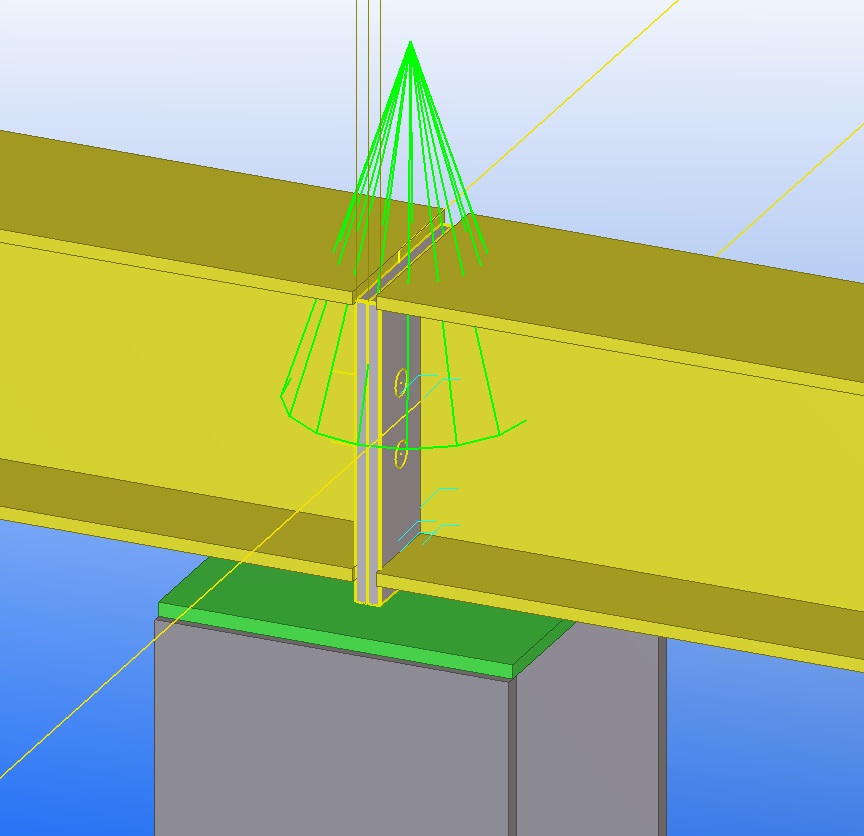

AndrejjerdnA писал(а):сделать например компонентом соединения двух балок и колонны
при использовании данного узла не получается организовать зазор между балкой и опорной пластиной колонны

Уточню, какие узлы Tekla правильно было бы использовать в данной конструкции

Я бы сделал свой узел, чтобы верх колонны подрезался относительно низа балки например. Мне кажется это реализуемо 8-)

то есть стандартными узлами здесь не обойтись?
