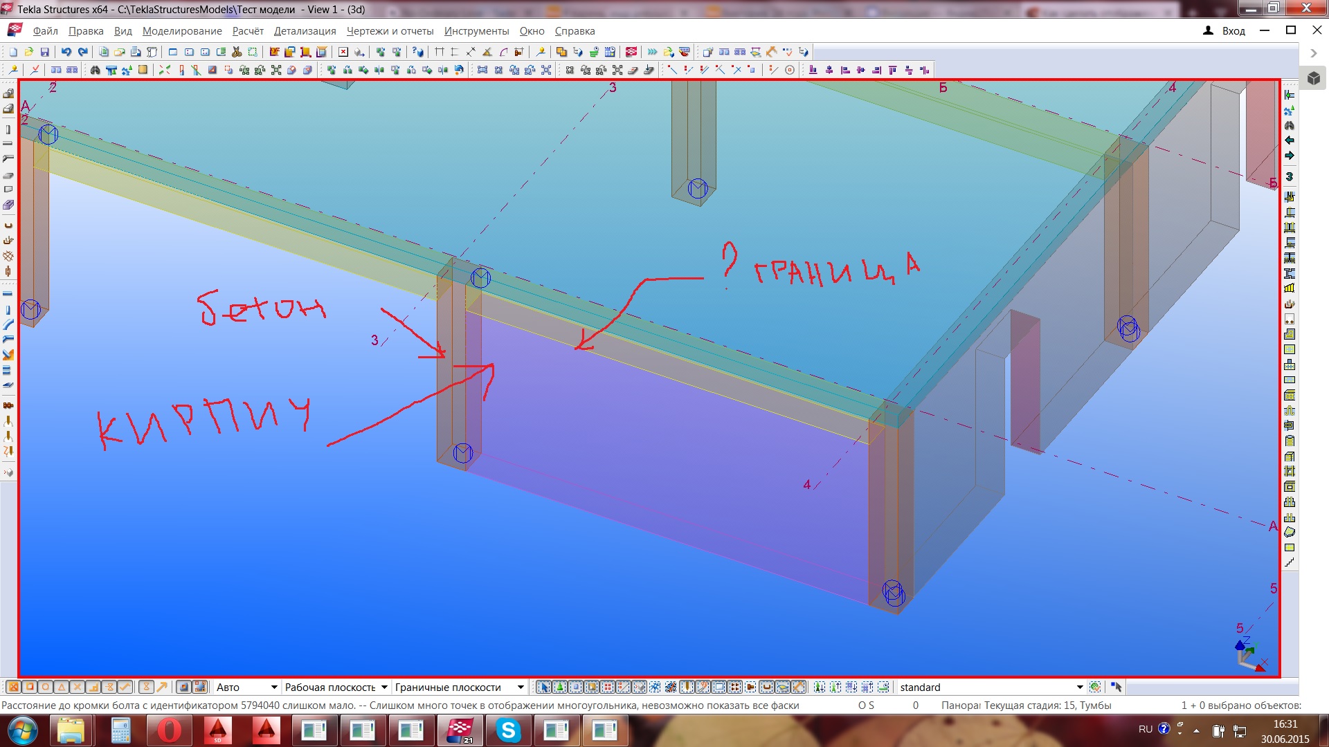

Допустим мне надо на чертеже показать стену из кирпича на фасаде, она закладывается, какие настройки в виде надо сделать, что бы отображался контур границ этой стены на чертеже ? Если верить логике программы она не распознает материалы

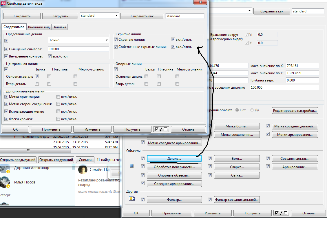

Сообщение Azatot » 29 июн 2015, 16:39
Так это скрытые линии только включает, а границы по материалу так и не включаются. Скажем бетон /кирпич =(

В начале я скинул скрин как оно должно получиться=). Красным нарисовал то что должно быть видно, если это кирпич, а балки и колонны бетон.

Azatot писал(а):Так это скрытые линии только включает, а границы по материалу так и не включаются. Скажем бетон /кирпич =(
Если это разные элементы, то граница должна быть (в виде скрытых линий в том числе). А как у вас это реализовано в модели? Не совсем понятно.

Очень просто бетон В25 колонны и балки и перекрытия, кирпич стена одна, которая на фасаде . Все таки разработчики теклы просчитались насчет материалов. Вот сделали как в Ревите. Материал для элемента автоматически присваивается штриховка и текстура и никаких надстроек не надо. =). Получается нужно границы вручную дорисовывать =(

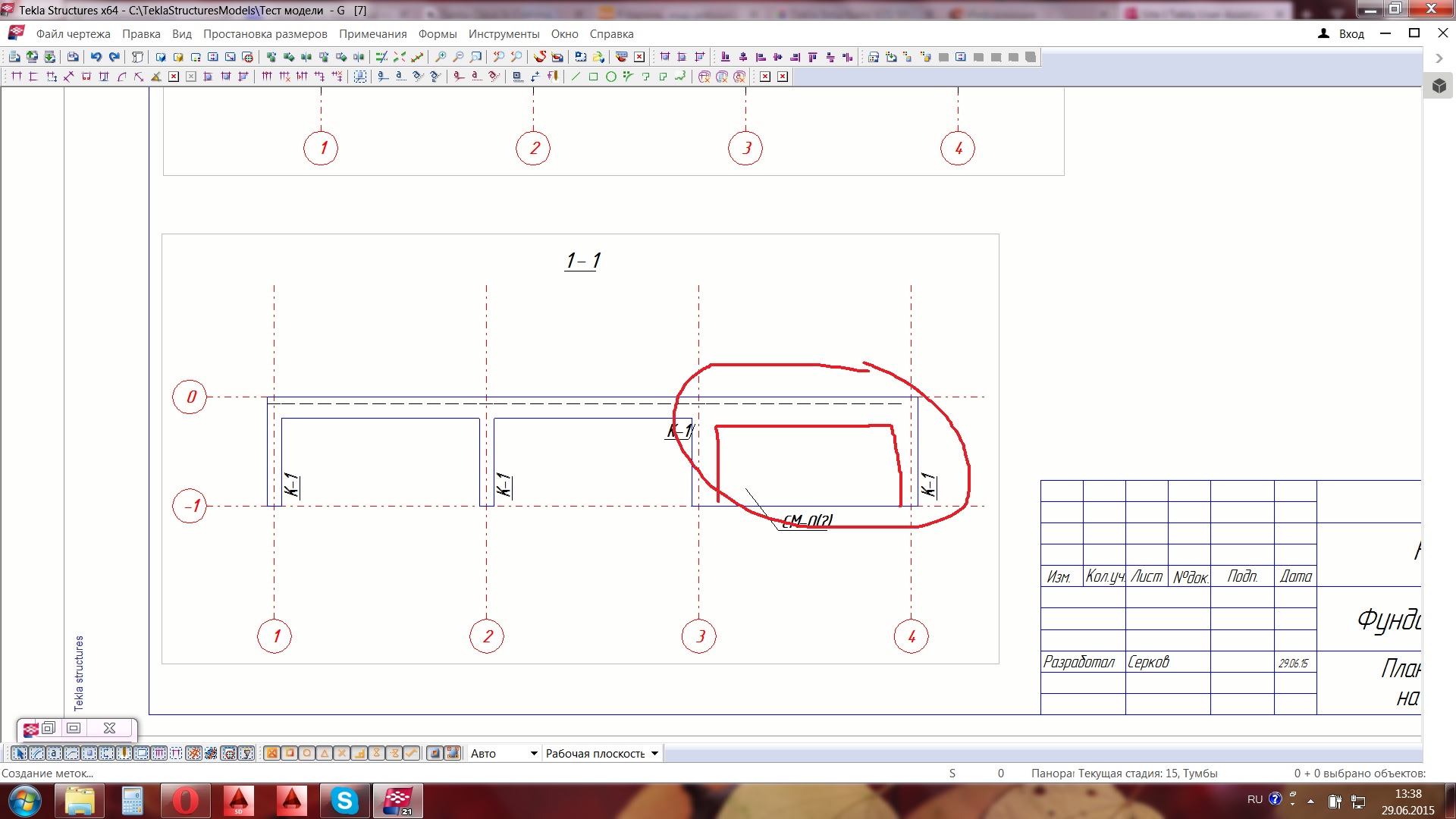

Сообщение Azatot » 30 июн 2015, 09:33
Вот что надо получить на чертеже

Azatot писал(а):Вот что надо получить на чертеже
Если элементы у вас не объеденные, то граница должна быть. При чем тут, что из какого материла немного не понимаю

сделайте зазор между элементами миллиметров 5..
также вам следует почитать это

З.Ы. и всё-таки расширенный параметр я советую рассмотреть подробнее.. или искать в каких-то других расширенных параметрах
