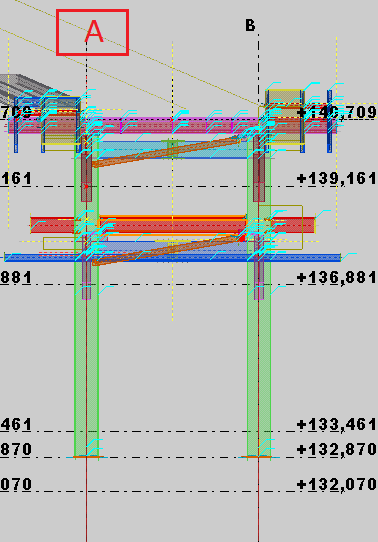

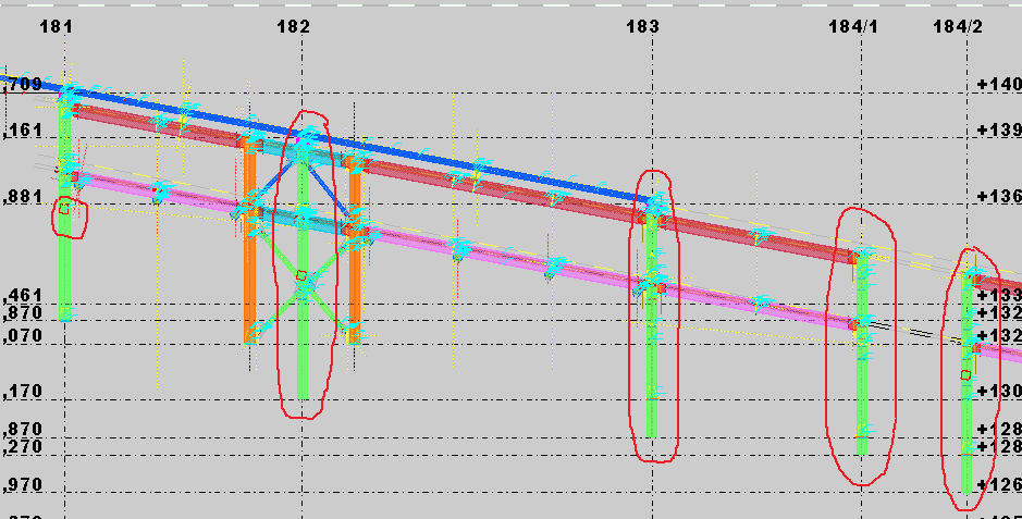

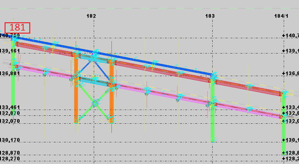

Здравствуйте! Возникла такая проблема: в модели исчезло обозначение двух осей сетки (одна цифровая, другая-буквенная), захожу в свойства модели, там все обозначения на месте. Щелкаю "Изменить", ничего не поправляя в свойствах, вся модель разлетается что куда. Помогите разобраться, пожалуйста.

Отключила пункт, обозначение цифровых осей съехало на 1 ось , отм. +0,0 присутствует. Сама сетка не исчезает, исчезают некоторые обозначения осей.
После того, как в свойствах сетки я просто нажимаю кнопку "Изменить", ничего не поправляя в свойствах, т.к. все обозначения на месте, в модели наступает хаос, зато обозначения осей встают на свои места.
