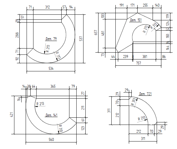

Tekla Structures иногда очень интересно располагает сложные детали на чертеже, так что изготовить или проверить их по размерам становиться затруднительно. В спецификации записаны с теми же размерами, так что разворачивать в чертеже их нельзя. Я не говорю уже про вес который тоже вычисляется не верно (если считается БРУТТО. т.е. по прямоугольнику)
Как с этим бороться? Или как избежать?
Расположение деталей на чертеже Tekla Structures

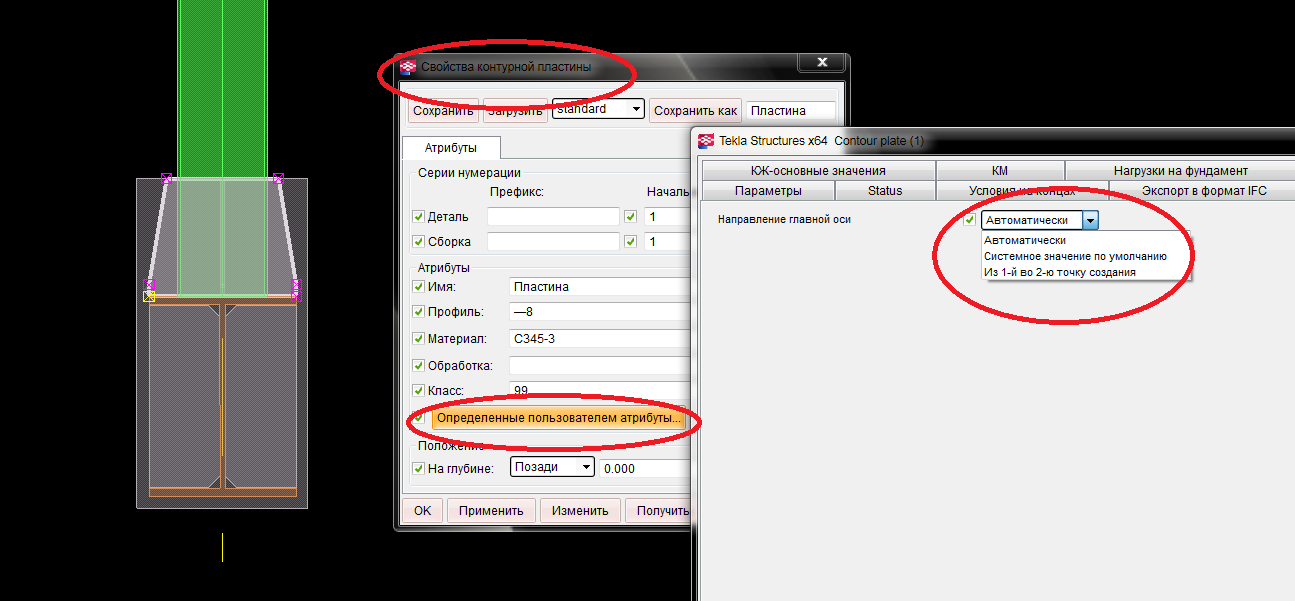

Если не ошибаюсь, Текла располагает деталь как минимальный прямоугольник. При использовании плазменного стола-это не имеет никакого значения, т.к. используется экспорт в дхф. Однако, если детали делаются врукопашную для лучшего чтения чертежа-нужно играться с углами z в аттрибутах видов.

XS_POLYGON_PERPENDICULAR_EDGE_PREFERENCE_FACTOR
Работа с пластинами
Этот расширенный параметр позволяет искусственно манипулировать тем,
какая сторона пластины считается "самой длинной".
На чертежах самая длинная сторона многоугольных пластин всегда
обращена вниз, что может влиять на пластины с перпендикулярными
кромками.
Эту информацию затем можно использовать, например, для изменения
поворота пластины на чертежах или при выборе того, какая из сторон
пластины будет считаться "длиной", а какая "шириной".
Этот расширенный параметр используется для пластин с
перпендикулярными сторонами на чертежах. Если у пластины есть кромка,
которая перпендикулярна текущей кромке и не является смежной с ней,
пластина поворачивается.
Категория
Категория
Алфавитный список расширенных параметров 266 P
Значение по умолчанию — 1.5.
В приведенном выше примере, когда расширенному параметру
XS_POLYGON_PERPENDICULAR_EDGE_PREFERENCE_FACTOR присвоено
значение 1, все стороны умножаются на 1, и рамка ограничения вида
вычерчивается по самой длинной стороне. В результате длина равна
2715.02, а ширина 1046.94.
Если присвоить этому расширенному параметру значение 0, образующие
прямой угол кромки A’ и B’ умножаются на 10. Если полученное
произведение больше самой длинной стороны C’, рамка ограничения вида
вычерчивается по сторонам A’ и B’. В результате длина составит 2353.55, а
ширина 1353.55.
Этот расширенный параметр связан с конкретной моделью; его значение
сохраняется в файле базе данных параметров.
См. также XS_POLYGON_SQUARE_CORNER_PREFERENCE_FACTOR на стр 268
