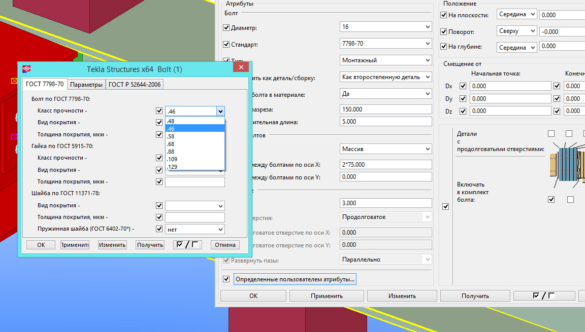

Как создать новый Класс прочности болтов, например 4.6?

Это где именно нужно сделать? В Определенных пользовательских атрибутах? Какая среда у вас?

Среда местная, топ-инженерная. Нужно, чтобы в спецификации вылазил класс 4.6, установленный в модели в пользовательских аттрибутах. редактирование одного objects.inp не помогает, еще где-то записи...
Re: Класс прочности болтов Tekla Structures
Сообщение DrBianko » 11 мар 2015, 00:12
Добавляется

какой именно objects.inp правился? тот, что в папке C:\TeklaStructures\ .xxx. \Environments\Topengineer\inp ??? у меня не работает

Сделай диагностику определения атрибутов.

Сообщение fkast » 11 мар 2015, 12:59
Yuzer писал(а):Сделай диагностику определения атрибутов.
спасибо! это помогло!

только куда-то пропал файл objects.inp из папки среды...
