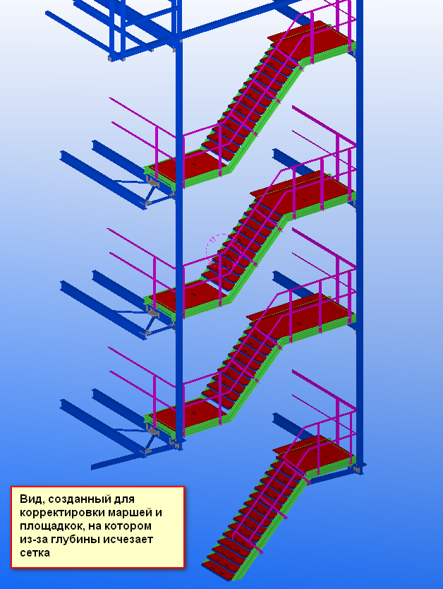

20 ср5. При создании разрезов, выполненных не по сетке, на получившихся видах сетка не отображается. Глубина вида ее пересекает. В свойствах вида включена.
А при создании разреза по сетке, сетки на получившихся видах появляются, но если не попадают в глубину вида- исчезают. Так и должно быть?

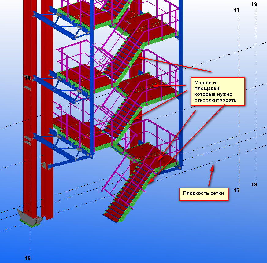

попробую пояснить на конкретном примере.Таран Д. А. писал(а):Реально не понимаю даже зачем. За 6 лет ни разу мне лично не пригодилась.
Возможно просто как то иначе надо делать сам чертеж.
Re: Не отображается сетка на разрезах Tekla Structures
Не очень понятно, зачем тебе сетка для корректировки лестниц? Но если очень нужна почему еще одну продольную ось не добавишь?
как переместить площадки на нужные отметки?CFIFT писал(а):Не очень понятно, зачем тебе сетка для корректировки лестниц?
Для каждого подобного случая добавлять оси?CFIFT писал(а):Но если очень нужна почему еще одну продольную ось не добавишь?

Спрошу иначе: как быстро поднять или опустить площадки (те, которые на виде без сетки) на нужные отметки? Без вычисления нужного расстояния?Таран Д. А. писал(а):вообще они там нафиг не нужны.
