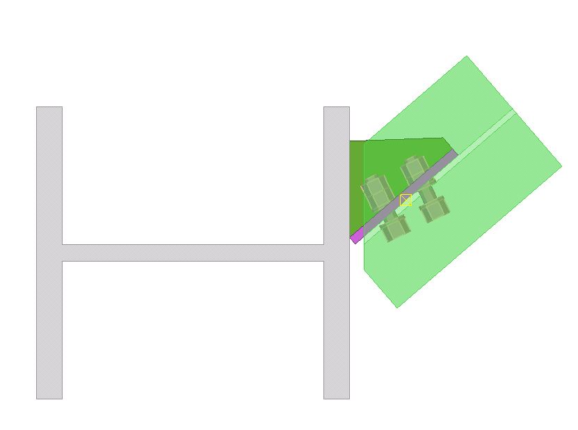

Создаю компонент средствами Tekla Structures.
Балка к колонне; крепится через фасонку, на болтах. Болты и их опорные точки вдоль высоты балки.
При изменении угла подхода балки к колонне, болты не меняют свое положение (должны стоять по направлению балки).
Как выходить из сложившейся ситуации!?
Пример, см. вложение 1.
Ориентация болтов в компоненте Tekla Structures

Ну ты нарисуй болты не вертикально а горизонтально.
Ну и как остальным управляй болтами точками.
А тут все верно они не вращаются относительно оси размножения.

Спасибо,
Таким способом работает. Была такая мысль, только способ простановки болтов описанный выше.
А почему добивал, и думал что и он должен работать. Потому что, используя другой компонент (правда, создавал к неповернутой балке) болты ставятся правильно, по направлению балки.
Видимо есть какая то тонкость.
