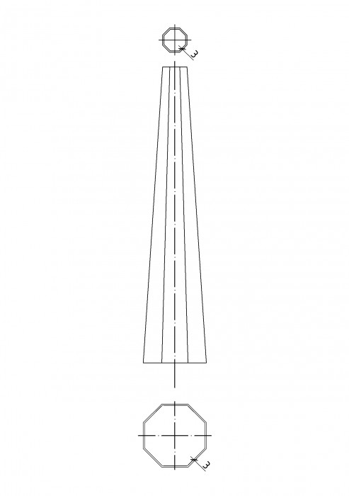

Тонкостенный восьмигранник переменного сечения.
Sergiy_ste
- Сообщения: 17
- Регистрация: 11 апр 2013, 13:07
Подскажите, пожалуйста, каким способом в Текле можно сделать данный восьмигранник?

Вариантов несколько.
Это опора ЛЭП?

Нет, осветительная.Таран Д. А. писал(а):Вариантов несколько.
Это опора ЛЭП?

Понял.
Большой разницы нет.
Делай как лист и потом развёртку получишь.
Такие штуки норм делает развертку.
Надо уточнить по технологии изготовления им вообще какие размеры нужны.
Может им и развертка не нужна.

Я правильно понял - вверху труба d48 вставляется и обваривается, а на нее одевается изогнутый кронштейн из трубы d60 с фонарем?Sergiy_ste писал(а):Подскажите, пожалуйста, каким способом в Текле можно сделать данный восьмигранник?

Да.CFIFT писал(а):Я правильно понял - вверху труба d48 вставляется и обваривается, а на нее одевается изогнутый кронштейн из трубы d60 с фонарем?Sergiy_ste писал(а):Подскажите, пожалуйста, каким способом в Текле можно сделать данный восьмигранник?

Делай тогда как в ролике Димы. Только из 2-х корыт, а не 4-х=меньше швов. Стойка 12 метровая? Корыта делай не длиной больше 4 метров, из-за пружинения гиб может быть чуть разный и при сборке торцевые кромки будут плохо совпадать, хотя много зависит от состояния листогибочного пресса и прямых рук работников и настройщиков листогиба. У развертки последнего корыта верхнюю кромку (куда потом труба d48 вставляется) одним резом режь - маленькие скосики не нужны, с земли все равно не видно будет.
Видел технологию восьмигранник из одного корыта делали, стягивали, но это оборудование нужно.
